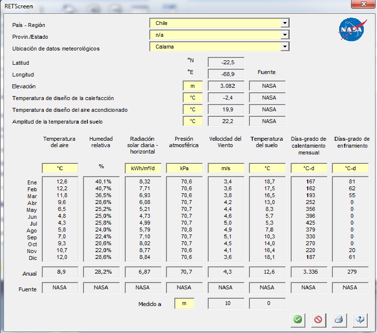

Tus datos son erroneos.
Te explico por encima la radiacion directa.
La radiacion solar que llega fuera de la atmosfera es de 1353W/m2, y a nivel del mar 1000w/m2, con las siglas AM1, ( masa de aire 1)
Te as tenido que confundir en los datos que expones.8.5w/m2.

esos son los datos de RetScreen, en que me equivoco entonces?

Respuesta: Duda Panel Solar
Son KWh/m2/d, que nada tienen que ver con w/m2. Una cosa es energía y otra potencia.
Pues en que era imposible una radiacion de 8w.
Son 8000w/m2.
En la tabla te habla de kw.
KWh/m2/día es un dato que se usa muchísimo por aquí, son las famosas HSP.
si bien pensé que al usar la energía se multiplicaba por "1" día por eso había puesto la energia Kw/m2 dia, pero en realidad son las horas de sol en un día como mencionan, y ahora todo tiene sentido en mi cabeza .. jaja
