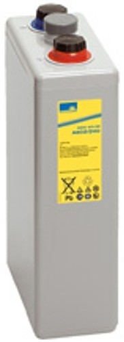

    haber soy nuevo en el tema y creo que estoy mezclando conceptos y mas que nada por la terminología que se emplea...
    Creo que me lio entre lo que se le llama "vasos" y lo que es la bateria en conjunto. a la hora de mirar precios te dicen:
    ...Bateria estacionaria de Gel 6 vasos de 2v. 240Ah... PRECIO: XXX €
    y seguido te muestran un dibujo como este que pongo.
    Y mi duda es, eso es el famoso "vaso"?? y te venden 6 de esos por el precio XXX € para que te de tus 12v. (6 vasos por 2v. ) y la capacidad que se llega a conseguir con esos 6 vasos es de 240 Ah ??? o se multiplicaria por 6 tambien????
    nose si es una tonteria lo que estoy preguntando pero tratandose de comprar algo prefiero preguntarlo

    El vaso es lo que ves en la foto, y es de 2 v y la capacidad que te digan en Ah cada uno.
    Si juntas 6 vasos de 2v y 240 Ah tendras una "bateria" de 6 vasos de 12 voltios y 240Ah de capacidad. (podria ser de 12 vasos y 24 voltios o 3 vasos y 6 voltios, depende de la necesidad que tengas).
    Es importante que te aclaren que el precio que pagas es por los 6 vasos y no por cada uno de los vasos, porque te ibas a llevar una sorpresa desagradable JAJAJA
    Tambien ten en cuenta que es una bateria de Gel, que no se si es lo que realmente necesitas, informate bien porque son más caras que las convencionales.
    Saludos y espero que te haya quedad más claro
