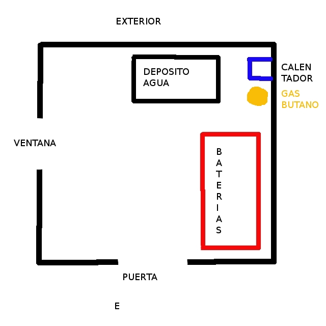

    Pues menudo marron que tengo, ya tengo la instalacion del agua hecha, el calentador instalado y el sitio reservado para las baterias. Por lo menos me he enterado antes de liarla. Pensé que por tenerlo en el mismo cuarto no pasaba nada, que lo peligroso era acercarte con la llama a los tapones de las baterias.
    Se os ocurre alguna solucion? Por ejemplo aislar el calentador en un armario hermetico o algo asi, de todas formas al abrir el armario podria entrar un poco de gas pero ya seria menos peligroso. Tambien podria hacer un cuartito dentro del cuarto de las baterias, meter tabiques vaya, pero podria entrar gas por debajo de la puerta? O al abrir la puerta?
    Si no se os ocurre nada intentare cambiar la ubicacion del calentador pero facil no lo tengo.
    La verdad es que me he quedado muy preocupado.
    Gracias y un saludo,
    jul 2008

    Creo que lo mas facil seria sacar el calentador a la pared exterior, voy a hacer un plano del cuarto a ver si se os ocurre alguna solucion alternativa.
    Suponiendo que saco el calentador al exterior, deberia tener en cuenta mas cosas? Por ejemplo tenia pensado instalar una caldera en el mismo cuarto de las baterias. Esto tambien seria peligroso?
    Si tampoco puedo tener una caldera en el cuarto de las baterias me podria plantear aislar las baterias con un armario en condiciones y ventilacion directa al exterior y ya me quito el problema de no poder tener nada mas en el mismo cuarto que las baterias.
    Cualquier consejo lo agradezco mucho, en temas de seguridad me gustaria estar seguro nunca mejor dicho.
    Imagino que tambien venderan sensores de gases para este tipo de instalaciones?
    Saludos y muchas gracias,

    Gracias Photon, he hecho un "plano" que mas o menos se entiende.
    La duda que me queda es si podria poner una caldera en el mismo cuarto o no es recomendable, el calentador de gas butano en el peor de los casos lo pongo fuera.
    Para 900Ah/24V se pueden poner de Gel o AGM? El precio subiria mucho?
    Saludos,
    Miniaturas adjuntadas Miniaturas adjuntadas baterias an esplotado o rebentado-cuarto-baterias.jpg

    Las medidas del cuarto son 4 metros por 4 metros.
    Saludos,
    14.172
    Predeterminado Respuesta: baterias an esplotado o rebentado
    Vaya ,justo todo bien juntito.
    El poner el termo de butano fuera es genial, te quitas bastante molestias, pero si luego vas a tener caldera........pues estamos igual.
    Ya de por sí con estos equipos estás obligado a tenerlo bien ventilado.
    Mira yo te decía algo así pero mas amplio para poder ver y rellenar el agua. Battery Box Design and Construction for a Residential Power System
    Las gel salen bastante mas carillas........

    Si si, todo ahi apetuguñado, es que hacer una casa sin ser arquitecto no es facil, los problemas salen que da gusto!
    Ese armario tiene muy buena pinta si, esos agujeros que lleva en el lateral no serian problema? Podria hacer una armario como ese y poner un ventilador para la entrada y otro para la salida, en teoria por conveccion seria suficiente pero supongo que mejor forzando un poco con ventiladores de PC como decias. Gracias por el link, esta muy currado y no parece dificil.
    Saludos,
    14.172
    El hidrógeno es mas ligero que el aire ,la salida en alto y la entrada, forzada o no, bien bajita e incluso también exterior con rejilla.
    Los fan típicos de fuente de alimentación son de 0,14A, consumo despreciable.
