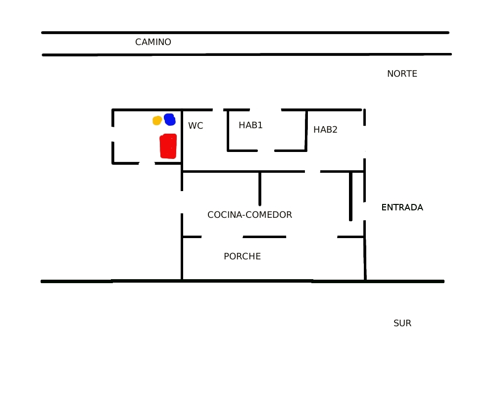

Pues yo haría una pequeña caseta en el exterior del cuarto donde quieres poner las baterías, con dos puertas y colocaría los vasos de forma que los pudiera ver por el lateral, no por arriba.
La caseta solo tiene que tener de medidas de alto unos 30 o 40 centímetros mas que el alto de los vasos, de fondo otros 30 o 40 centímetros mas que el ancho de los vasos y de largo otros 30 o 40 centímetros mas que el largo de los vasos, bon una abertura a cada lado para que tengan suficiente aireación, me parecen mejor así.Saludos

Gracias por el consejo, pero mover la ubicación de las baterías es complicado, ya tengo las tomas de tierra que es lo de menos pero, hacer una caseta en esa esquina no me cabe, hay una puerta y no hay sitio suficiente. Por el otro lado si que podria pero entonces tendria las baterias a 4 metros del inversor y del regulador, mas seccion de cable(tampoco es un gran problema, pero la cosa se complica).
Lo meditare con calma, la verdad es que sacar las baterias del cuarto seria lo ideal creo.

Eso es una cuestión que tienes que valorar tu, ya que desconocemos como es tu caseta, has puesto un esquema pero solo has señalado un lado como exterior que es donde esta la puerta, pero no se si la ventana como supongo dará al exterior y esta en otro lateral...
En fin como te digo eres tu el que tiene que valorarlo, alargar los cables esta chupao como decía mi hijo cuando era pequeño.Saludos

Si, esta claro, pero vuestra opinion me ayuda mucho, a mi se me pasan las cosas o no pienso en todo por falta de experiencia. A ver si hago un "plano" mas detallado.

Adjunto otro "plano", lo que decia es que no tengo sitio para poner las baterias fuera del cuarto en el lado sur, en el lado norte si podria hacer o una caseta para el calentador de gas(o armario) o una caseta para las baterias.
Los paneles van en el porche.

Tienes tres laterales exteriores, puedes hacer la caseta donde mejor te parezca, si hace mucho calor en verano es mejor el lado norte, si hace mucho frío en invierno es mejor el lado sur y para no equivocarte ponla debajo de la ventana, ten en cuenta que con una caseta pequeñita tienes suficiente, incluso si no hay peligro de robos, puedes utilizar una caseta de las que venden ya hechas en Leroy Merlín, las hay de plástico y de madera, pero si le dan bien al palustre la puedes hacer de obra eso es muy sencillo, todo es empezar y dejarte guiar por el que te vende los materiales, ¡esta chupao!
