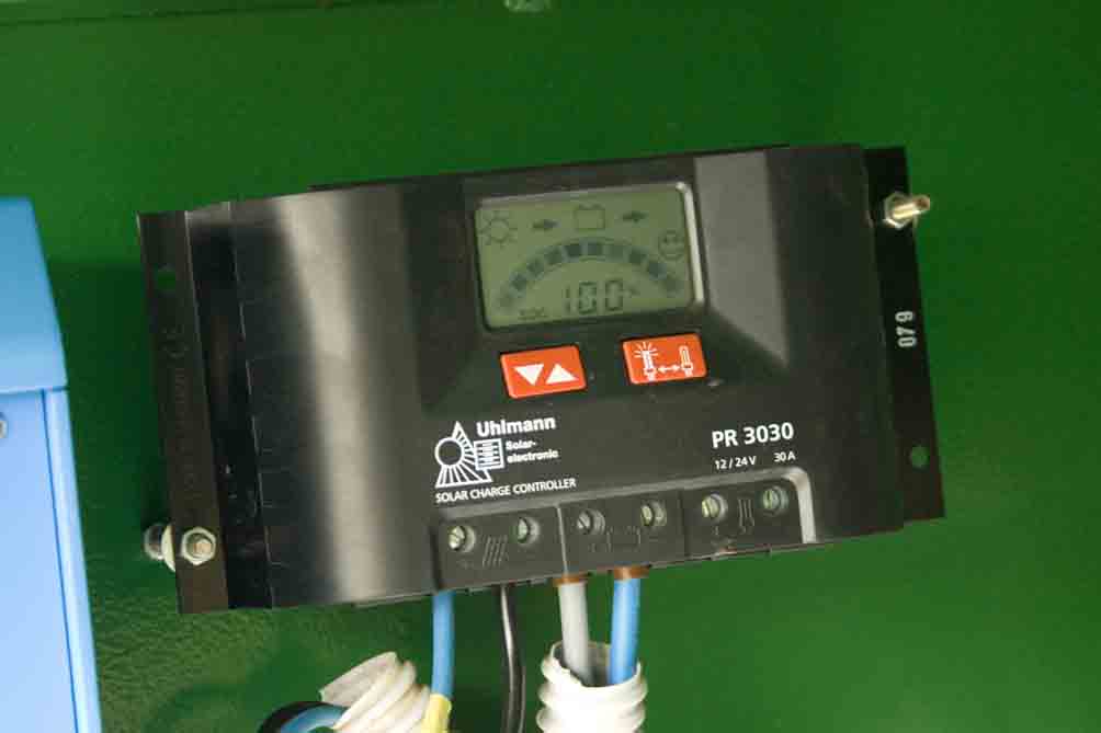

    Tambien se me ha quedado apagado totalmente el regulador steca solarix 30A ya que se quedaron los cables de las otras placas haciendo cortociruito en la torre de hierro donde están instaladas, se habra quemado?¿

    Este Steca tiene algún tipo de fusible a la vista ,o que modelo es exactamente, steca tiene varios de 30A. Puedes revisarlo quitando todo y poniéndole solo la batería.

    Hola chicos, mi regulador es Steca Solarix PR 3030 30A 12/24V , no se le vé ningún fusible a la vista. Respecto al seguro del equipo está asegurado y de hecho he vuelto a comprar las placas y colocadas de nuevo pero no sé si me vá a cubrír el seguro pq dicen que no superó los umbrales de viento estipulado por la compañía + 96km/h, y en eso estamos, ya que el parte dá + de 80 km/h. Lo de arreglar las placas es por añadirlas a este equipo para conseguir 180wx6 placas en lugar de 4 placas, lógicamente añadiendo un regulador superior, p.e. el Steca Tarom 235. ¿Que tal lo veis? ya que las tengo y no las voy a tirar.

    Lo del seguro lo veo chungo ,pero sigue intentándolo, y antes de comprar otro regulador prueba lo que te dije ,ese modelo lleva protección interna.

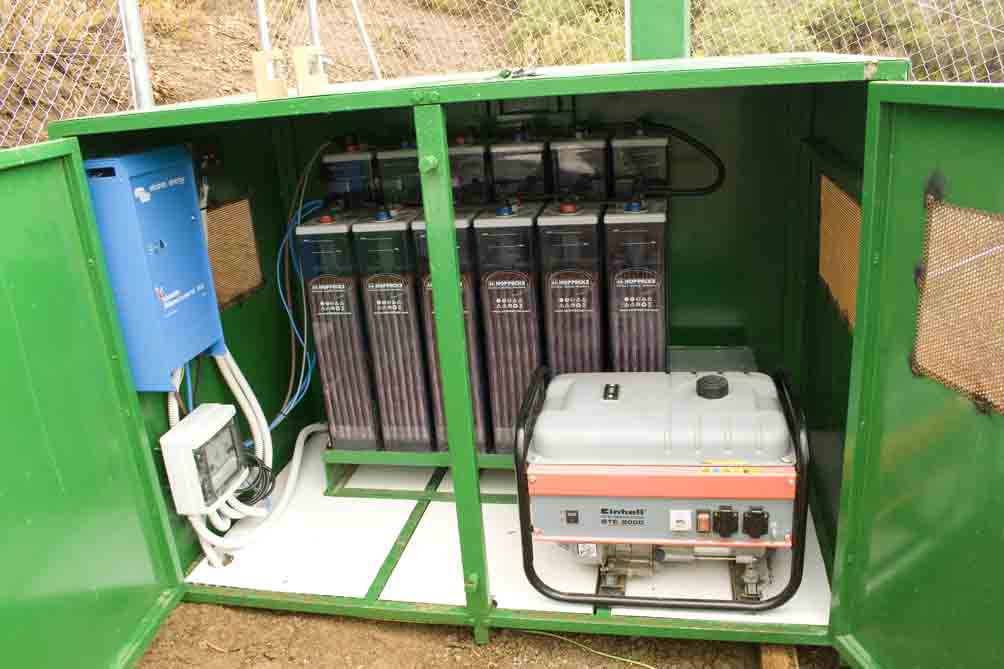

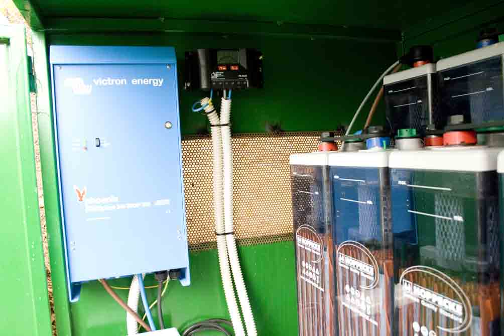

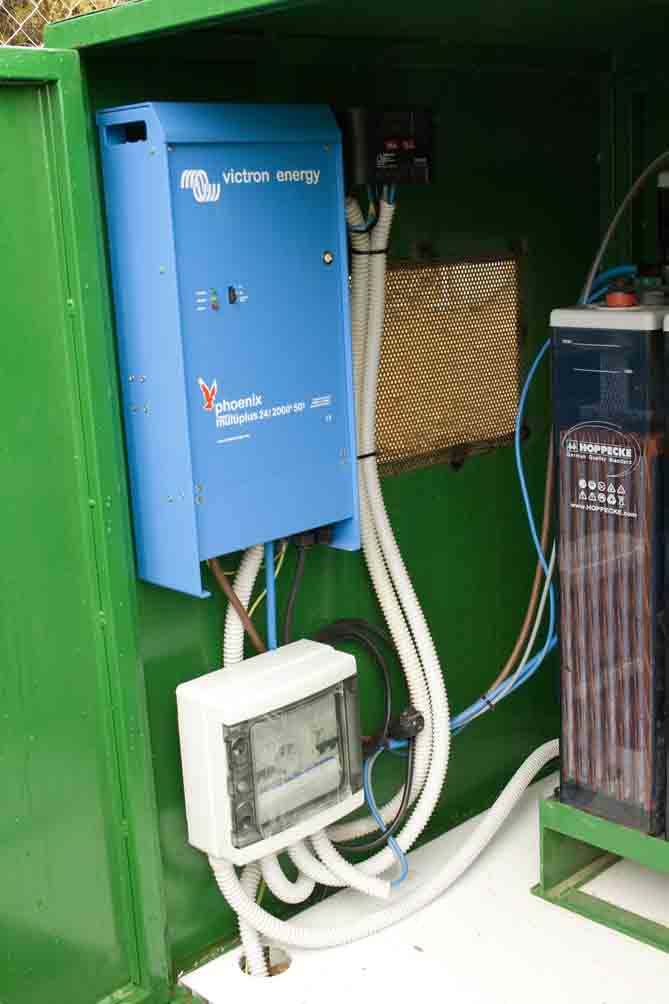

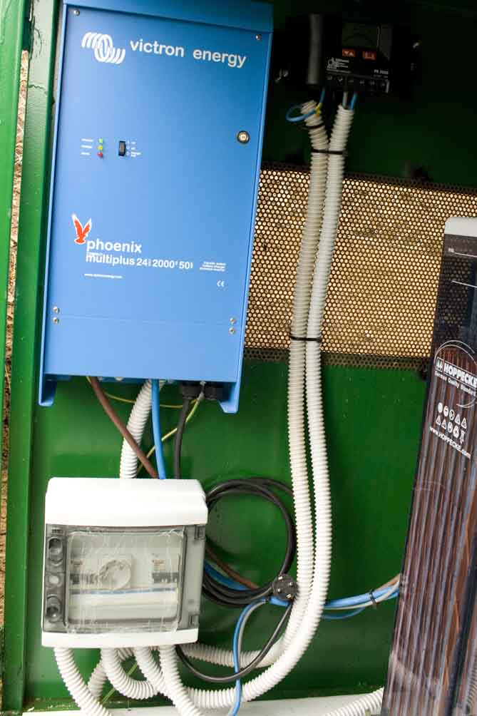

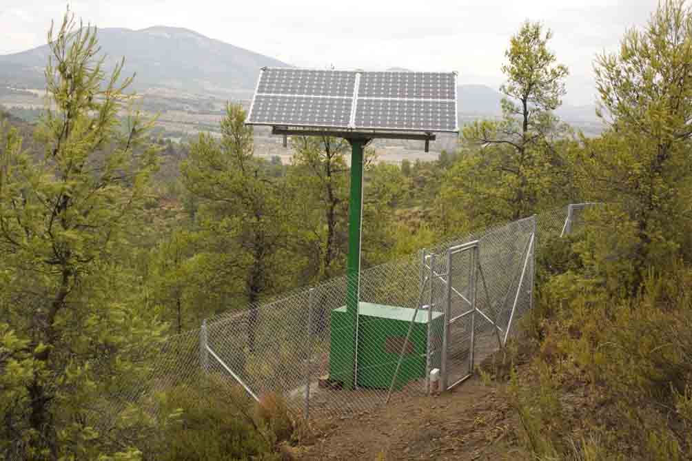

    Os envio unas fotos para que veais la instalación
    Miniaturas adjuntadas Miniaturas adjuntadas CRISTAL DE LA PLACA ROTO-img_0009_1.jpg   CRISTAL DE LA PLACA ROTO-img_0026.jpg

    Photon, a que te refieres si lo pongo junto a los demás? ¿te refieres a las placas?, están en paralelo.
    14.170
    Predeterminado Respuesta: CRISTAL DE LA PLACA ROTO
    Es que se nota mucha perdida de potencia y gastarse dinero para un apaño tal igual no te merece la pena.
    No te pasan calor dentro de esa caja en verano?
    Si que se acumula mucho calor en verano y espero frío en invierno, pero voy a forrar la caja con paneles de poliuretano.
    No te entiendo lo q me quieres decir con la placa q está roto el cristal.

    Puedes considerar en el caso de que el regulador esté muerto el poner un mppt de 30A de phocos.

    Hola, desde mi modesta opinión, cuidado con forrar, aislar la caja, porque igual es peor el remedio que la enfermedad...
    Se calentará el interior cuando funcione el generador y será un horno. Te recomiendo una salida exterior al tubo de escape y si es posible, una toma de aire también exterior para el generador. Algo que de sombra a la caja sería muy eficaz para verano. Recuerda que las baterías a 40grados reducen su vida útil a 5 años...
    Un saludo!

    No es por "joer la marrana" pero... ¿Os habeis fijado en los cables que alimentan al inversor? a mi me dá que tienen seccion para unos 500w no mas...y por supuesto un grupo electrogeno con las baterias...Ya me direis si no tiene mas peligro que Mack Guiver en una ferreteria...

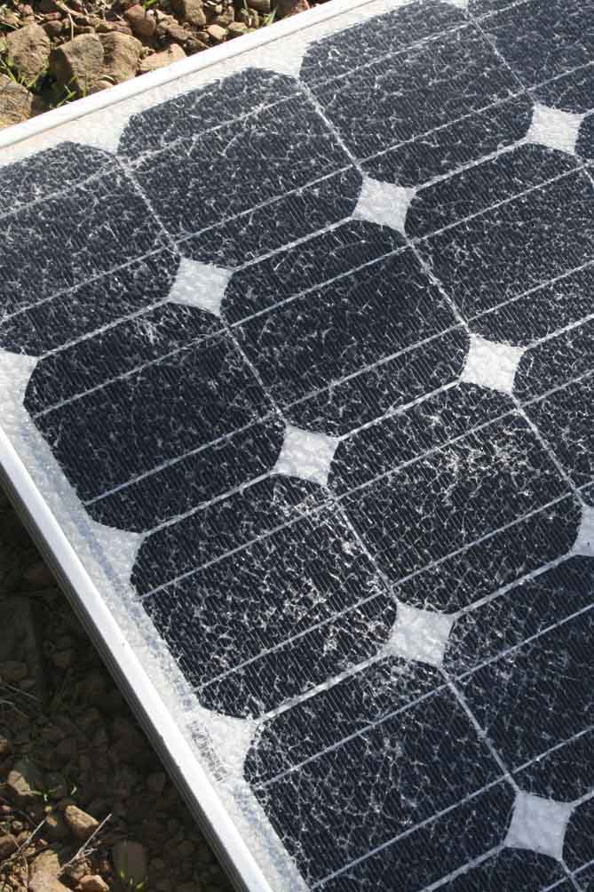

    Por cierto, el cristal si se ha hecho añicos no serás capaz de quitarlo sin romper alguna celula, por lo menos las que yo he visto rotas no las he podido arreglar.

    Gracias por tu ayuda, respecto al generador no lo tengo que arrancar nunca ya q voy sobrado detodas formas si tuviera que hacerlo lo sacaría fuera.
    La caja metálica esta bien ventilada pero las baterías se han puesto en el mes de septiembre por 1ª vez, por eso es de forrar la caja metálica (exceptuando las rejillas de ventilación) con poliexpan expandido, ya que la sombra es complicado, ¿que te parece?

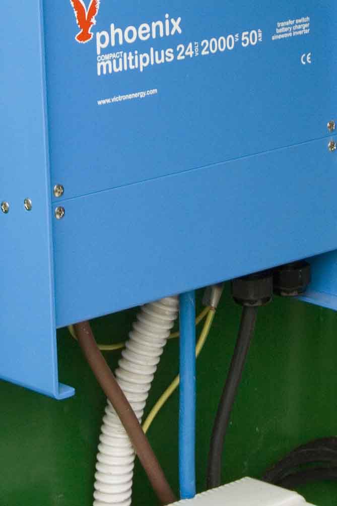

    Hola Taverok, te envio unas fotos de la placa rota y de los cables del inversor, q me has dejado con la mosca en la oreja, a ver si me podeis decir si esa sección es suficiente para la potencia admitida por el inversor.
    La propia Victron no recomienda usar menos de 50mm y hasta los 6 metros.
    3.4 Conexión de los cables de batería
    Para utilizar la capacidad del producto en su totalidad deben utilizarse baterías con
    capacidad suficiente y cables de batería de sección adecuada. Consulte la tabla siguiente:
    .................................................. ..48/2000......... 24/2000 ........ 12/2000
    Sección de cable
    recomendada (mm2 )
    6 m
    .................................................. .35mm2 ......... 50mm2 .........70mm2
    Del panel ,ya te puse mi opinión que queda confirmada ( es un yingli?).

    Armaraxio, desde mi punto de vista esos cables son claramente insuficientes para ese inversor, ya lo aprecié a priori y Photon ya te lo ha comentado al menos de 50mm.
    La placa no tiene solución, no intentes despegar los cristales o romperas la celula, ponlas asi y que te de lo maximo, se comportara como dia difuso y nada mas pero algo es algo...
