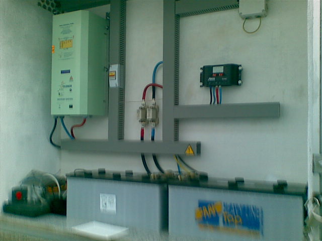

    hola compañeros,os comento;
    hace 52 dias en mi casa de campo instale un sistema compuesto por:
    3 paneles atersa a-170
    regulador steca pr3030
    inversor solener 3600w
    baterias monoblock faam 250a
    todo instalado para 24v,paneles en paralelo,baterias en serie,14.5a carga durante las hsp,tension maxima paneles 36v,etc,etc......
    hasta dia de ayer todo ok,pero creo que debido a 4 dias en valencia sin ver el sol practicamente nada,estoy bajo en las baterias,pone 22,8v en el regulador,tambien en la pantalla del inversor y en mi tester
    ahora mismo por precaucion no estoy consumiendo nada,esperando a ver si sale el lorenzo y carga,aunque el inversor no ha llegado a pararse,ya que lo hace a mas o menos 5/6 de la nominal,osea,20-21v en baterias
    lo que hice ayer fue medir densidad en las monobloc y me dan cero,no flota,sin embargo en otras baterias que tengo puestas con una placa vieja en el leñero de60w y regulador 8a, densidad correcta,la medicion la hice a las 21h de ayer
    mi gran miedo es el estado de baterias,son nuevas,han funcionado bien y no se por que han perdido toda la densidad,una cosa es que esten bajas,pero.......
    mis consumos son en 52 dias he consumido segun el inversor 29800w mas o menos unos 600w dia,con neverita de 60w,tele de 35w y un total de bombillas de uno 200w,las cuales estan aproximadamente encendidas unos 140w durante tres horas
    que me esta fallando?
    un saludo y gracias de antemano por compartir conocimientos

    Los 600 wh al día no es mas que una división. Empezaría por pensar que consumes mas de lo que crees, pero de momento debes dejar que recuperen.

    Tienes ficha de la neverita? me da que consume mas de lo que crees.

    Con las instrucciones en la mano cambia el tipo de control de SOC a voltaje ( en caso de que esté en SOC ). Punto 6 de estas instrucciones.
    Mas que problemas de la densidad del electrolito podría ser que la lógica difusa (SOC) del steca se haya vuelto gilipollas.

    Cuando el densimetro no sube, no quiere decir que la densidad sea 0 ya que el densimetro no mide desde 0 el densimetro empieza a subir desde 0,9 o 1 y que no flote, indica que la batería esta baja pero nada mas.
    Dejalas que se recuperen un poco, esta claro que lo que producen tus paneles casi lo gastas a diario, por eso las baterías se han venido abajo, además claro esta por los días nublados

    La nevera te va a consumir por lo que has indicado mas o menos 1 kwh/día.

    ¿el inversor lo tienes conectado directamente a las baterias o a traves del regulador?. Independientemente de que el consumo este bien calculado o no, me parece que el problema gordo es que las baterias pueden entrar en descarga profunda. Deberias de tener un sistema para evitarlo.

    Fale, pues una buena solucion y barata es colocar un rele de 12 voltios continua y conectarlo a la salida de continua del regulador. y cortar la alimentacion del inversor con el contacto normalmente abierto.
    Cuando el regulador detecte que la tension de la bateria esta por debajo de ...(lo tienes que programar), cortara alimentacion, asegurandote que no hay consumo.
    Si no te aseguras que no entren en descarga profunda te quedaras sin baterias en 1 año.

    Jack ,los inversores de aislada hasta los mas básicos ya llevan corte por baja tensión. Eso si, en los mas avanzados puedes modificar los valores.
