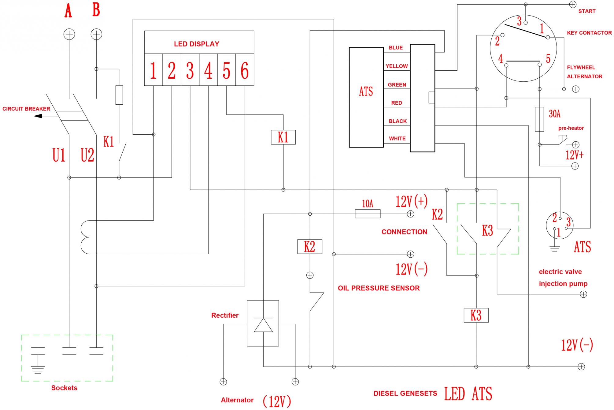

    d todas maneras, mdosol, si tienes info acerca del arranque de ese grupo, y me la puedes pasar, o describirme un poco el interfaz igual me ayudas por que grupos identicos al mio en ebay hay muchos y con diferentes marcas, desde hyunday, pasando por kipor, una lista interminable, y se trata de un mismo grupo que se esta vendiendo un guevo en todo el mundo...yo ni siquiera lo he comprado en ebay, sino que ha sido un amiguete que ha comprado un lote de cuatro grupos directamente a un importador chino de madeinchina.com que han tardado 43 dias en llegar, y el tio nos prometio 48 horas...jeje, nos hemos gastado en telefono lo que nos hemos ahorrado en los grupos, pero los disgustos no nos los paga nadie...
    si tienes algun dato acerca de ese arranque (ATS) poor favor cuentamelo...
    Mándame tu mail por privado y te mando un esquema eléctrico.

    A ver si se ve....
    Miniaturas adjuntadas Miniaturas adjuntadas arranque automatico inverter outback -> grupo electrogeno diesel-dg6000se-ats-wiring-diagram.jpg

    muchas gracias!!!,
    se ve de maravilla...esto es justo lo que necesitaba...a que grupo pertenece?...

    A un ITC power diesel de inyección directa insonorizado de 5 Kw

    oye, mdosol, tu tienes ese grupo...es que me parece que es identico (o similar) al mio, dime si tiene display digital de led...yo tengo el manual de mantenimiento, que vienen los despiezes, los ajustes, el mantenimiento, vamos...lo que pasa es que es generico y no trae nada del ats, pero lo demas viene todo, los esquemas electricos...etc si quieres te lo mando...oye, y dime que tal va, si le has hecho rodaje...cuentame...jeje
