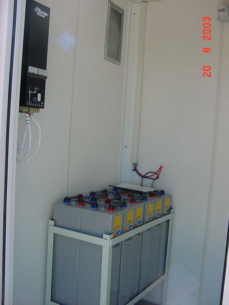

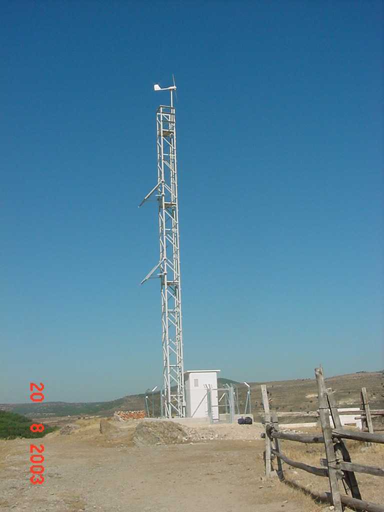

    octavio está desconectado Forero
    nov 2007
    cuenca
    74
    Predeterminado Respuesta: FV para telecomunicaciones
    Te sirve algo como esto,los equipos de telefonia movil (que es en lo que yo trabajo ) funcionan a + 24 o -48v ,ten lo en cuenta.
    Si quieres saber algo mas dimelo
    Miniaturas adjuntadas Miniaturas adjuntadas FV para telecomunicaciones-emplazamiento01.jpg   FV para telecomunicaciones-interior02.jpg
