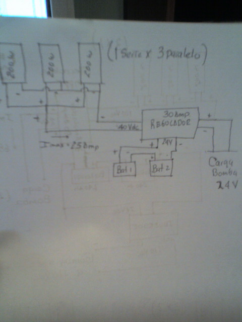

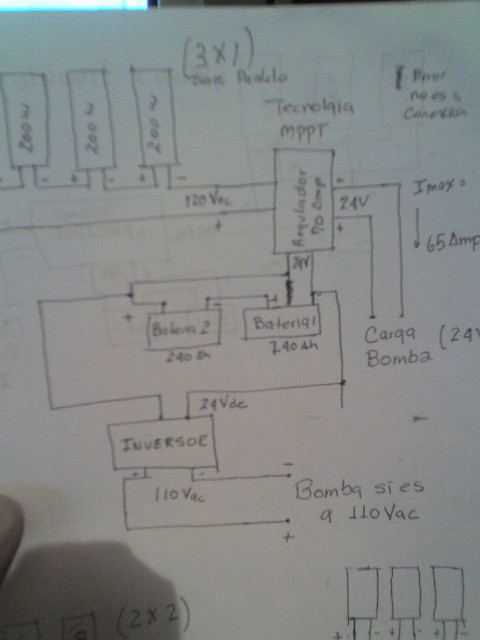

    Oscarb152 está desconectado Miembro del foro
    dic 2008
    Colombia
    53
    Predeterminado Respuesta: calculo de numero de paneles
    cordial saludo!!
    Primero que todo recuerda que tienes solo 3 paneles de 24V, es decir vamos a trabajar, tres paneles en serie solamente, lo de 1 en paralelo es solo especificar el arreglo envio un diagrama simple, es decir + con - + on +con - todo en serie vas a obtener 120V de Voc aprox, recuerda que el regulador tiene que ser un mppt el problema es que es mas costoso por su eficiencia de carga y puede manejar un voltaje de entrada de hasta 150Voc, si no lo puedes conseguir tienes que trabajar con un regulador PWM que de seguro es el que tienes, de entrada de los paneles 40Voc, por lo que tendrias que cambiar el arreglo de los paneles seria (1 serie x 3 paralelo) envio un diagrama, con un regulador de 24v.
    A que voltaje trabaja la bomba??? 24Vdc, 48Vdc o 115Vac ??? para saber el tamaño del regulador.
    Pasame los datos !!!
    Saludes
    Miniaturas adjuntadas Miniaturas adjuntadas calculo de numero de paneles-moto_0006.jpg   calculo de numero de paneles-moto_0001.jpg

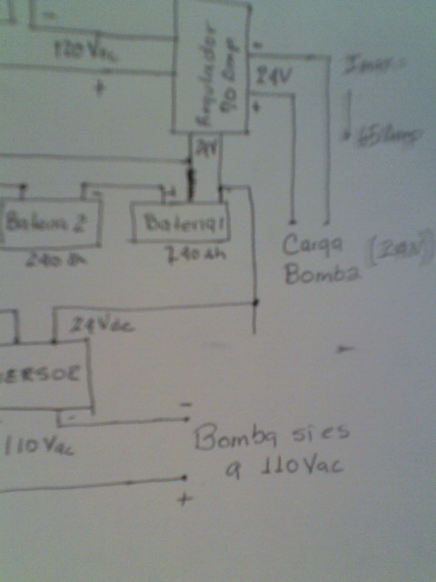

    dic 2008
    Colombia
    53
    Hola fortunoc!!
    Te envio el diagrama de (1 serie x 3 paralelo) y (3 serie x 1 paralelo).
    espero sirva!!
    Miniaturas adjuntadas Miniaturas adjuntadas calculo de numero de paneles-moto_0050.jpg   calculo de numero de paneles-moto_0052.jpg

    fortunoc está desconectado Miembro del foro
    feb 2009
    23
    Muchas gracias Oscar!!
    de verdad que ya con el grafico uno lo entiende mucho mejor, voy a hacer el cuadro donde pusiste el inversor ya que la bomba es monofasica a 220 voltios.
    ahi te estoy contando, igual te estoy comentando cuando tenga alguna otra duda en otro proyecto.
    te agradesco por toda la ayuda que me has dado.
