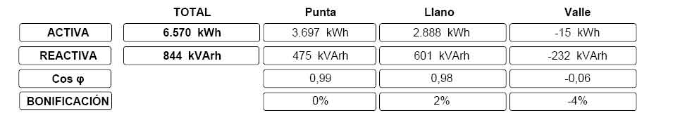

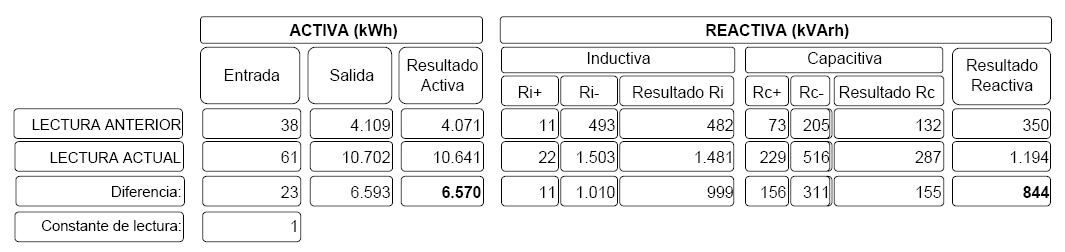

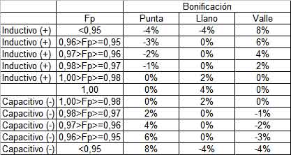

    Voy a intentar explicar con detalle cómo debería de hacerse:
    1º Necesitamos bajarnos las curvas de producción horarias del contador, de esta forma podemos saber cuanta activa y cuanta recativa producimos/consumimos en cada hora del día. Como ejemplo adjunto el excel "Curva_1C_Septiembre.zip", lectura de un contador de una instalación de 40kW sobre una cubierta agrícola.
    2º Como esta instalación está en la zona 1, hemos de ir a la tabla de la ITC/3860/2007 y ver en que horas es punta, llano, o valle:
    En invierno:
    Punta 18-22
    Llano 8-18 y 22-24
    Valle 0-8
    En verano:
    Punta 11-15
    Llano 8-11 y 15-24
    Valle 0-8
    Los datos son de septiembre, asi que estamos en horario de verano, que en 2008 iba del 30 de marzo a las 2h. hasta el 26 de octubre a las 3h.
    Si sumamos toda la energía de la tabla tenemos que en ese mes se han producido 6570kWhde energía activa y 844 kVArh de energía reactiva. Ver imagen 1
    Si lo separamos por horas punta llano y valle tenemos lo que aparece en la Imagen-2. Y como veis calculamos el Coseno de phi para cada rango horario, ya que tenemos diferente bonificación, en este caso tenemos que paa horas punta y cos phi=0,99 tenemos 0% de bonificación, en horas llano y cos phi=0,98 nos dan un 4% de bonificación y en horas valle, de noche consumimos, tenemos un cos de phi capacitivo de -0,04, (ver imagen-3) por lo tanto tenemos una penalización de 4%, con lo que tenemos que facturar por complemento por reactiva lo siguiente, sobre la energía ACTIVA producida:
    (0% x 3697 kWh producidos en punta + 2% x 2.888 kWh producidos en llano - 4% x 15 kWh producidos en valle) x 0,081069 €/kWh = 4,63 €
    Se multiplica la energía activa por la bonificación de cada periodo no la energía reactiva, ésta sólo se utiliza para calcular el coseno de phi.
    Y tampoco es exacto que sea mejor no producir energía reactiva, depende del periodo, por ejemplo se bonifica con hasta un 8% consumir reactiva en hora punta o producirla en hora valle, véase la Imagen-3 con la bonificaciones por rectiva. (Sacado del anexo V del RD 661)
    Espero haberme explicado bien.
    En invierno:
    Punta 18-22
    Llano 8-18 y 22-24
    Valle 0-8
    En verano:
    Punta 11-15
    Llano 8-11 y 15-24
    Valle 0-8
