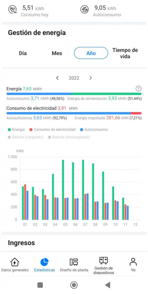

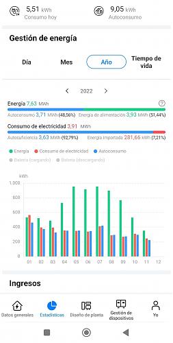

    MLC te estoy muy agradecido por tu colaboración en el foro y inestimable ayuda.
    La modificación es de Mayo 2022. Está localizada en Real Decreto 377/2022, de 17 de mayo, en el punto 17. Si puedes héchale un vistazo y comentas. Muchas gracias.
    Este es el Modelo Formulario actualizado a Sep 22 !Formulario
    Estoy de los nervios. Mira mis datos acumulados desde enero de 2022.
    Paso a la 2ª revisión de la ayudas Next Europeas RD 477/2021 Consejos e Incidencias-screenshot_2022.jpg
    Tus datos como son?

    En el modelo del que has enviado enlace dice:
    "Tampoco sería necesaria la presentación del informe en el caso de que la instalación pudiera
    acogerse a alguno de los casos tipo que podrán publicarse en la página web del IDAE, en cuyo caso
    deberá justificarlo.”
    En la lista de casos tipo que quedan exceptuados en el documento del IDAE está este:
    "Instalaciones conectadas a red con excedentes acogidas a compensación"
    que creo que es tu caso. Indican que aqui se consume todo pues lo consumen los que reciben en la red lo que tu aportas.
    La filosofia de la exigencia es que se consuma lo mas posible de lo que tu generas, pero no tienes que ser tu quien lo consumas. Suena un tanto raro pero asi lo ve el IDAE que es quien tiene la capacidad de la interpretación.
    Acabo de ver que mi instalador en donde debia introducir ese informe mete un documento con este texto:
    D. Mmmmmmm Lllllllllllll certifica que en NO APLICA en este caso
