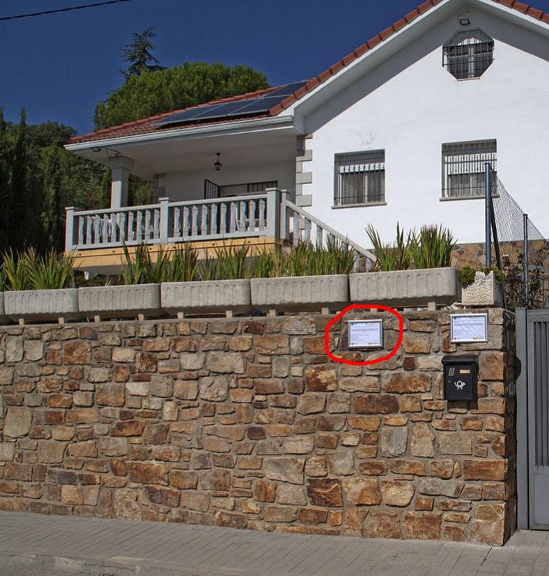

    En la Comunidad de Madrid se conforman con un cartel de tamaño A4 y proporcionan la plantilla para elaborarlo.
    Aqui esta un recorte del reportaje fotografico que acompaña a la documentación con la que pretendo cobrar una de la subvenciones que tengo concedida. El otro cartel corresponde a una segunda subvención que tambien me han concedido:

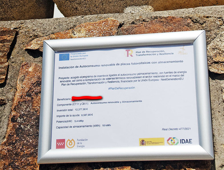

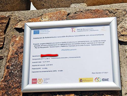

    Aqui tienes un recorte de la foto de detalle que tambien incluyo en el reportaje y que permite ver el contenido del texto. Es posible que nuestra subvenciones no coincidan puesto que las mias son en una población de menos de 5000 habitantes y tienen unos complementos.

    En cuanto al tamaño del cartel informativo a incorporar de forma visible una vez terminada la instalación, he podido comprobar que el mínimo es A4 (*) en todas las regiones. El tamaño A3 es necesario durante las Obras en instalaciones de mayor calado.
    (*)4.4-"En un plazo de tres meses, a partir de la conclusión de la operación, el receptor de la financiación colocará, en un lugar bien visible para el público, un cartel o placa permanente de tamaño significativo(1).
    (1) Se sugiere un tamaño mínimo A4"
    FuenteMANUAL DE IMAGEN PARA EL REAL DECRETO 477/2021

    El cartel tiene impreso mi nombre. Lo que esta tachado es el nombre en la fotografia que he publicado en el foro.
    Lo que no esta definido en ningun lugar cuanto debe resistir el cartel y el tiempo que debe mantenerse y reponerlo en el caso de que se deteriore. Por ello entiendo que una vez que he colocado el cartel y realizado el reportaje fotografico he cumplido la condición exigida.
    Editado: Dado que las intrucciones que se descargan de la Comunidad de Madrid proporcionan la plantilla para la impresión del cartel con una impresora estandar, es evidente que el termino permanente es relativo, puesto que un cartel de esas caracteristicas dejara de ser legible en un plazo no muy lejano. Yo he plastificado el papel, pero aun asi y aunque el cuadro cuenta con una cubierta plástica que indica el vendedor del cuadro que proteje de la luz, no creo que pasado un año, aguantando el sol y las inclemencias meteorologicas, resulte muy legible. Otra cosa seria que se hubiera exigido colocar una placa metalica como las que todavia se ven en las fachadas de las viviendas de protección oficial de la epoca franquista
