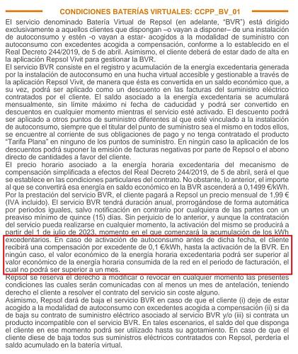

    Estoy revisando las tarifas de la batería virtual de Repsol y no tiene mala pinta. Empieza el 1 de julio.
    https://www.repsol.es/particulares/h...teria-virtual/
    Los excedentes se acumulan en la batería a 0,1499€/kWh. Cobran 1,99€ por el servicio, que es como perder unos 13,5kWh.
    Cogiendo la tarifa de precio fijo, pagas el consumo a 0,149€/kWh y los excedentes se acumulan por lo mismo. Si entiendo bien, me parece muy atractiva la batería, porque en mi caso genero prácticamente lo mismo que consumo. Y aunque consumiese más, los excedentes los pagan de lujo.

    La batería empieza el 1 de julio. Las tarifas no tienen nada que ver. Mira el PDF de las condiciones:
    https://www.repsol.es/particulares/h...%20condiciones
    Mientras tanto te pagan a 10 céntimos los excedentes y a partir del 1 de julio ya cambian las condiciones.

    Cita Iniciado por Tim Ver mensaje
    Nadie da duros a 4 pesetas. En algún lugar te la clavan, No se si esto tendrá algo que ver. Pero de las grandes jamás esperas algo bueno de inicio. Que ojala me equivocara y si que seria algo interesante si no tiene ningún limite la BV y comisiones escondidas, aparte de que no e visto el precio de la potencia.

    Predeterminado Re: BATERIAS VIRTUALES
    Hasta el 1 de julio no empieza.
    "El saldo se acumulará mensualmente, sin límite máximo ni fecha de caducidad"
    Los 10 céntimos es lo que te pagan si lo contratas antes de que empiece el 1 de julio.
    El resto de lo que pones se refiere a que no pueden emitir facturas que salgan a devolver.

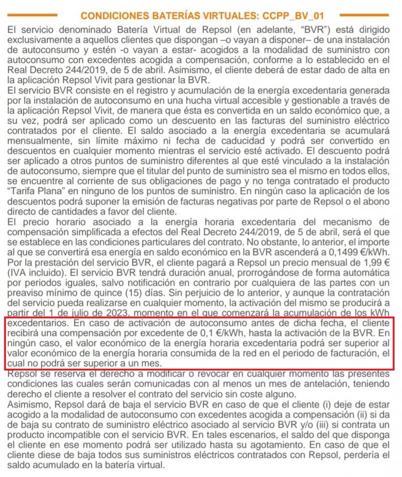

    El parrafo que indica:"En ningún caso el valor economico de la energia horaria excedentaria podra ser superior al valor economico de la energia horaria consumida de la red en el periodo de facturación" advierte claramente que el abono del periodo de facturacion a la Bateria Virtual esta limitado por el valor de lo consumido de la red en ese periodo. No tiene limite el saldo que se puede acumular, pero si el abono mensual. Por ello si tu consumo en verano es bajo y viertes mucha energia te llevarás una buena decepción. Yo en abril consumi 5 kWh y exporté 511 kWh. Con mi tarifa PVPC me pagaron una miseria, pero con esta tarifa me habrian pagado menos.
    Hay que tener mucho cuidado con todos los parrafos de los contratos.
    Perdón, pero esto cuando lo leí no lo entendía y a día de hoy sigo sin entenderlo pero creo que me lo están aplicando, porque no me están compensando casi nada, solo el consumo y además, es poco. Por este motivo voy a cambiar a otra compañía, porque Iberdrola no sólo es esto si no también, no cumple lo que llama Solar Cloud para 2a vivienda.
    El problema es que tengo acumulado más de 100€ y lo tendré que perder. Algún consejo?
