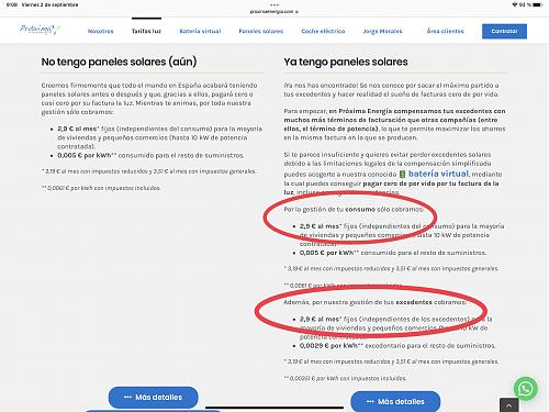

    Predeterminado Re: BATERIAS VIRTUALES
    He visto que en la web de próxima energía solo hablan de una comisión de 3,9 (sin impuestos) y la reducción por desviaciones en la previsión del 7%, pero no encuentro los conceptos que comentas del 2,9+2,9.

    Javierlp está desconectado Forero
    dic 2020
    Zaragoza
    186
    Here you are!

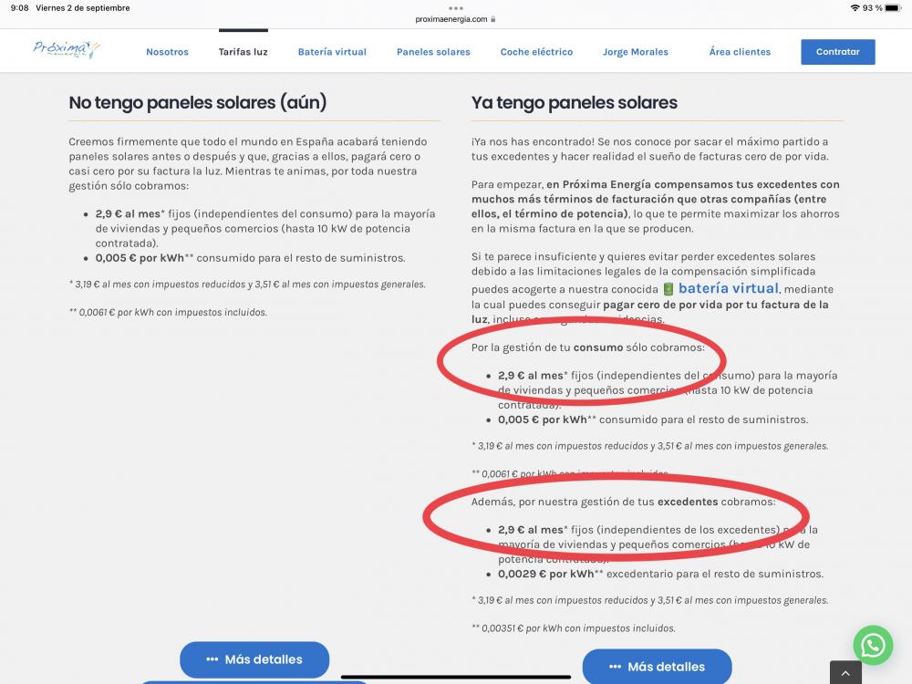

    No se donde lo habrás mirado tu, pero será que no se ve claro el coste de la gestión de consumo
    Y dándole a “Tarifas” tampoco es que esté muy oculto los costes si tienes placas (con excedentes)

    souf está desconectado Forero Junior
    Cita Iniciado por defkon Ver mensaje
Nombre: 3AA675F4-AC63-4EA7-907C-A35F7DD9C5F0.jpg
Visitas: 112
Tamaño: 85,0 KB
Nombre: F18F9404-2BAB-4227-8252-582CE351E75D.jpg
Visitas: 276
Tamaño: 91,6 KB
    Cierto, lo leí mal. Muchas gracias por tu aclaración.

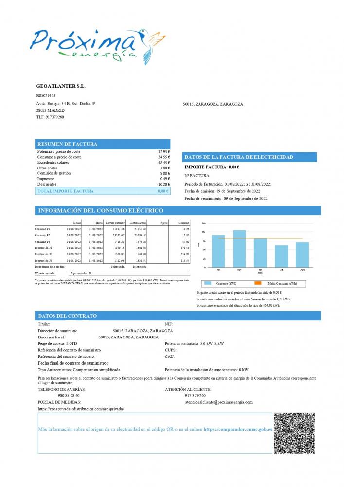

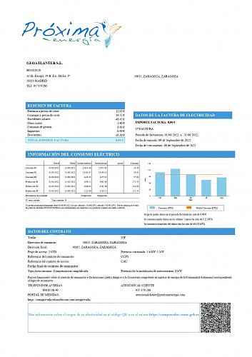

    Con Próxima Energía viento en popa:BATERIAS VIRTUALES-factura-luz-proxima-energia-010822-310822.jpgBATERIAS VIRTUALES-factura-luz-proxima-energia-010822-310822_2.jpg

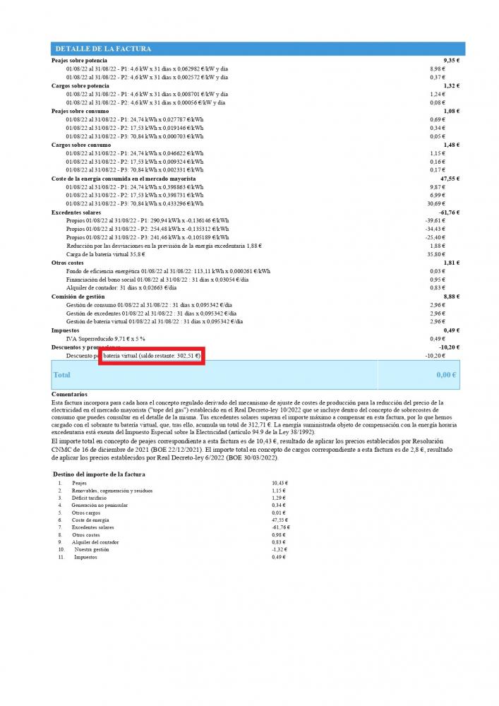

    Y esta es la factura de mi suegro, también con cinco facturas a coste cero y acumulando en la batería virtual. Su instalación es de 4,5 kW:
    BATERIAS VIRTUALES-factura-proxima-energia-carmelo-010822-310822.jpgBATERIAS VIRTUALES-factura-proxima-energia-carmelo-010822-310822_2.jpg
