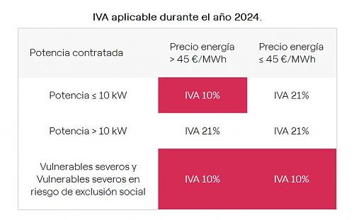

  19. #319
    2.270
    Predeterminado Re: BATERIAS VIRTUALES
    'Factura cero' no puede haber, lo primero es entender bien todos los conceptos de la factura.
    La factura esta compuesta cpor unas cantidades 'fijas' basadas en lo contratado que no dependen del si has consumiso o no. y tanto las partes fijas como las variables con los precios que contemple el contrato
    Pertes fijas:
    - por 'Potencia contratada', por Impuestos de electricidad, por Alquiler de Equipos de medida (contador) y otros, por contrato de mantenimiento ...
    Partes variables:
    - por 'Energia consumida', deduciones por 'Energia Vertida a Red' caso de tener el vertido contratado
    -Por IVA: en el 2024 el porcentaje por este concepto ha sido modificado por el gobierno, que tanto mira por los consumidores, dependiendo de que el precio de MWh en el mercado Mayoristacuando el precio medio del mercado mayorista del mes natural anterior al último día del periodo de facturación eséá por encima o por debajo de 45€ segun tabla que adjunto.
    Aqui podeis ver como afecta el nuevo IVA de la luz en el 2024
    https://www.energiaxxi.com/facturas/...ecta-nuevo-iva

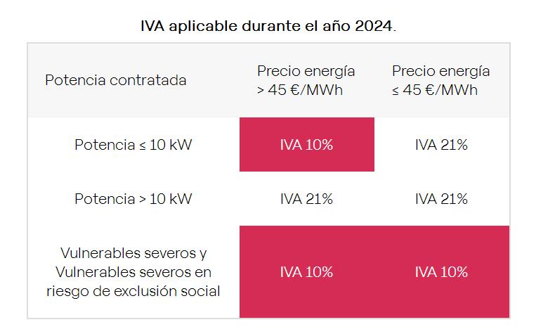

  23. #323
    S_Chus está en línea Forero
    oct 2022
    128
    Pertes fijas:
    Partes variables:
Nombre: screenhunter2923.jpg
Visitas: 37
Tamaño: 39,2 KB
    Yo llevo un año sin pagar nada por la luz, me llegan facturas de 0 euros, y eso es lo que me cargan en cuenta: cero.
    Además de la batería virtual tengo batería física, por lo que gasto muy muy poco de la red, y en verano exporto bastante, que me da para todo el año.
    Ahora con la bajada de precios tengo que cambiar de comercializadora, porque en Lumio que compensan a PVPC (excepto una comisión), no me va a dar para compensar la parte fija. Estoy buscando alguna que aunque me cobre alto el consumo, me compense también bastante y la parte fija sea baja. Estoy valorando octopus pero aún no me he decidido. En este mes haré el cambio.
