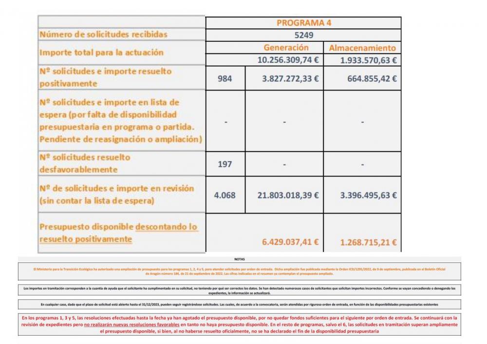

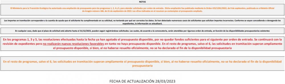

    Buenas tardes.
    En Aragón han actualizado el estado de las solicitudes a 28/03/23:
    ¿Alguien ha recibido las ayudas a la instalación recogidas en el RD 477/2021?-aragon-280323.jpg
    Y la verdad es que ha avanzado muy poquito, pero lo peor son las notas al pie!
    ¿Alguien ha recibido las ayudas a la instalación recogidas en el RD 477/2021?-2.jpg
