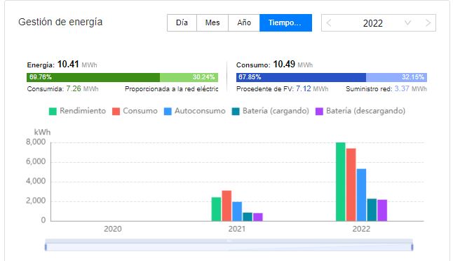

    En resumen esto de que como mínimo el 80% de la producción vaya destinada a consumo alguien lo cumple?
    Hola de nuevo:
    Pues yo lo cumplo, aun con la interpretación más estricta que se pueda hacer:
    ¿Alguien ha recibido las ayudas a la instalación recogidas en el RD 477/2021?-capturavidafotov.jpg
    La culpa la tiene una instalación de aerotermia para calefacción y agua caliente, anteriormente con gasoleo, y que se tragaba unos 2000 litros al año de combustible.
    Pero como te he indicado en otro hilo, el IDAE hace una interpretación menos estricta que hace que los que tenemos un contrato con compensación de excedentes no tenemos que justificarlo. El consumo no tiene porque hacerlo uno mismo....

    Solicite la Ayuda el 21/12/2021. Estoy en RESERVA PROVISIONAL para mi instalación fotovoltaica con batería en Andalucía. Me intriga un artículo en periódico donde dice que habrá que cumplimentar un nuevo formulario para recibir las ayudas. Este formulario deberá de ir firmado por técnico certificando que el 80% o más de la producción fotovoltaica se consume. esto me preocupa porque llevo un año funcionando y la aplicación FusionSolar que gestiona mi planta fotovoltaica me dice que exportó el 50% de mi producción. O sea que solo el 50% de mi producción se destina a autoconsumo. Según esto quedaría fuera?. Creo que casi todo el mundo quedará fuera de la subvención !!! En el cómputo anual yo he exportado el 50% de mi producción total. Y eso que tengo 10Kw de batería... si no tuviera batería aún sería mayor la exportación.
    Mi instalación es normal de 2 string con 6 placas de 450 cada string. (5.400w total) e inversor Huawei 5kt l1.
    Si no tal vez tenga que anular un estring para restringir mi produccion!! No tiene lógica...
