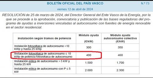

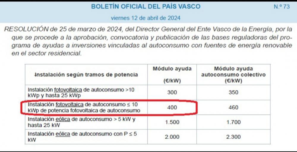

    Mirar que noticia más buena:
    ¿Alguien ha recibido las ayudas a la instalación recogidas en el RD 477/2021?-1712930307794.jpg
    A ver si el resto de Comunidades toman nota!
