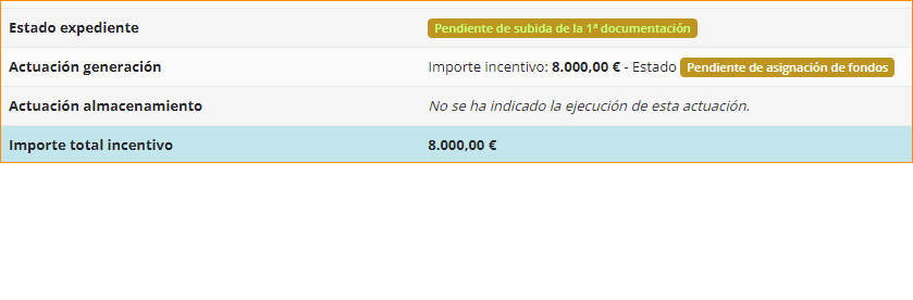

    Llevo intentando descifrar durante muuuchas horas y lecturas varias lo que voy a exponer ahora y sigo sin tener una respuesta clara. Os pongo en situación. Acabamos de comprar un chalet pareado (año de construcción 1999) y nuestra idea era cambiar el sistema actual de calefacción, caldera de propano por tubo con radiadores, por un sistema de ACS + calefacción + refrigeración por suelo radiante. Además queremos aprovechar el tirón y poner placas solares... vamos todo en uno.

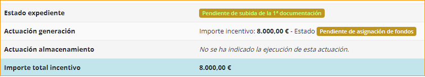

    Revisando las ayudas, veo que tengo hasta 6600 para la aerotermia con suelo radiante y 3640 para las placas (si provisionan fondos o me llegan, porque en la comunidad de Madrid que es de donde soy están agotadas por ahora). He pedido la ayuda y subiré la documentación, aunque por ahora en slita de espera:
    (también yo creo que lo he puesto mal porque pone 8k de incentivo, lo cual o luego me dicen el importe real o está mal completado por mi parte)
