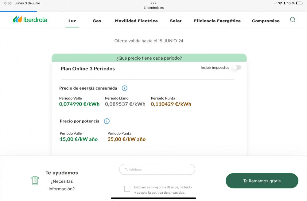

  7. #3282
    approved101 está desconectado Forero
    abr 2020
    Merida
    158
    La mejor era la que pillé de Iberdrola sobre el verano, justo cuando bajaron los excedentes de 0,10 a 0,08. De momento me quedo con ella hasta ver si la cosa mejora y cambio, pero lo dudo.

  9. #3284
    may 2023
    278
    A mi el comparador últimamente también me indica esta tarifa como la mejor, sobre todo por la potencia más barata y por los excedentes algo más altos. Eso sí, nunca llega una factura cero, pero en la suma anual me sale como más baja, porque en Octopus, una vez gastado el saldo de Solar Wallet, las facturas salen mucho más altas.
