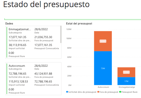

    Publicado hoy en la web del ICAEN sobre el Programa 4...
    https://icaen.gencat.cat/es/energia/...022/index.html

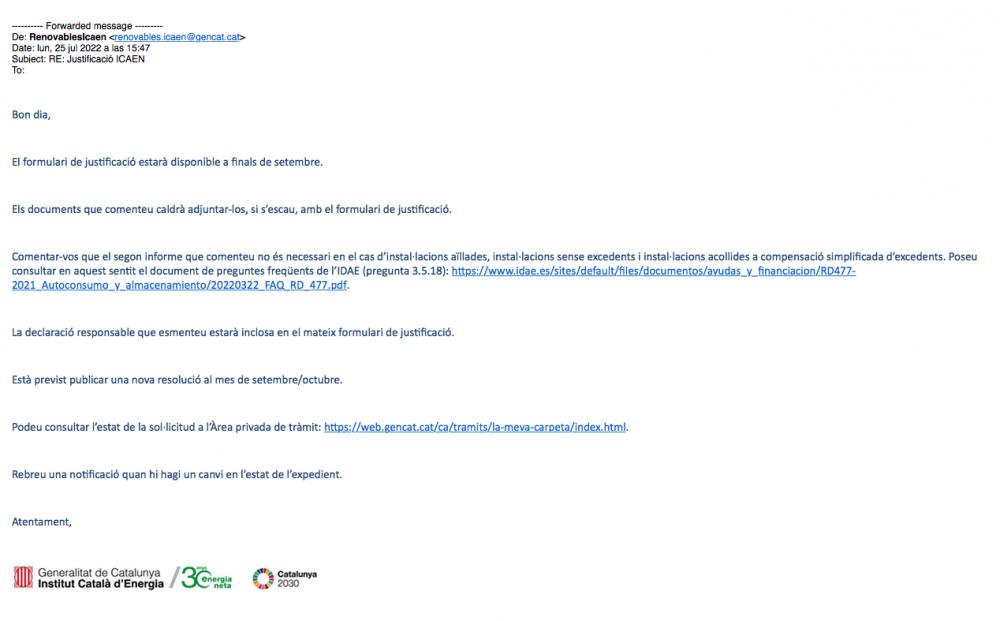

    Ayer mi instalador me pasó un email del ICAEN (Cataluña), en el que le informa de que el formulario de justificación estará disponible a finales de setiembre, además de una nueva resolución de expedientes en setiembre/octubre.
    También confirma que no es necesario el informe justificativo del 80% en los supuestos ya mencionados en el post de mgomezgu.
    Adjunto pantallazo del email:

    Ok gracias nikbri,
    Habrá que esperar un poco entonces, para realizar la justificación.
    Mucho mejor si hay un formulario, para poder justificar los puntos que pedian, será mas sencillo.
