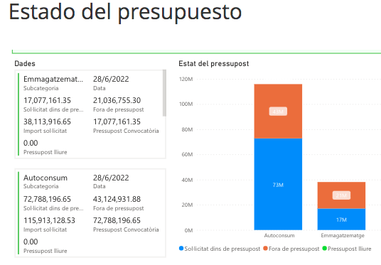

Publicado hoy en la web del ICAEN sobre el Programa 4...
Archivo adjunto 27797
https://icaen.gencat.cat/es/energia/...022/index.html
No he conseguido entrar en las ayudas de Cataluña ya que la mía se solicitó el 12 de enero.
Alguien tiene alguna info sobre esta ampliación? https://www.mptfp.gob.es/portal/dele...022-06-18.html

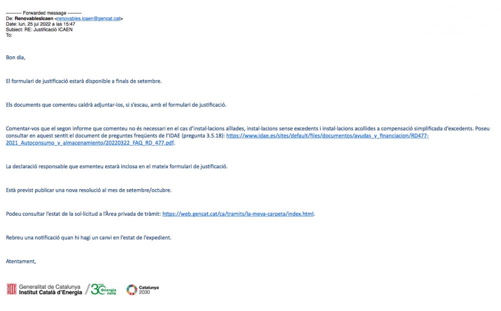

Ayer mi instalador me pasó un email del ICAEN (Cataluña), en el que le informa de que el formulario de justificación estará disponible a finales de setiembre, además de una nueva resolución de expedientes en setiembre/octubre.
También confirma que no es necesario el informe justificativo del 80% en los supuestos ya mencionados en el post de mgomezgu.
Adjunto pantallazo del email:
Archivo adjunto 27800
