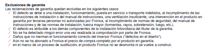

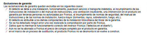

    Por ejemplo, en el caso de Fronius tienen las siguientes exclusiones de garantía:

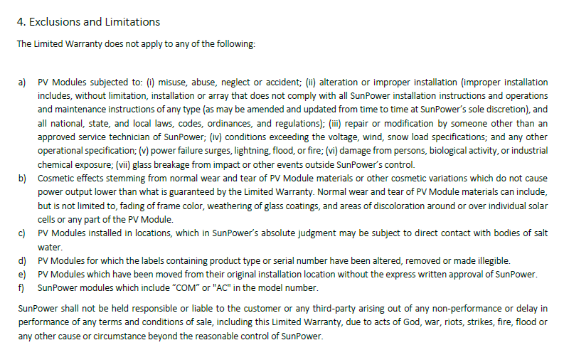

    Y en el caso de SunPower:
    Dicho lo anterior, los fabricantes siempre recomendarán la instalación por profesionales ya que lógicamente es una forma de garantizar, valga la redundancia, que la instalación se hace conforme a las instrucciones de montaje y a la normativa vigente.
    A ver que opina el resto.
