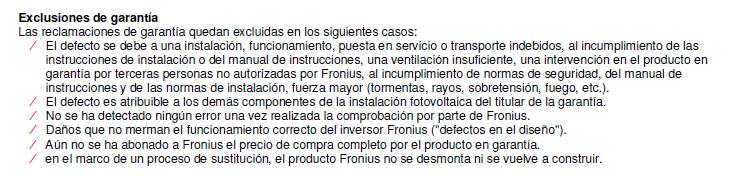

En las garantías de estos productos no se exige la instalación por profesional, lo que se exige generalmente es que se cumplan las instrucciones de instalación así como toda la normativa que sea de aplicación.
Si la instalación está legalizada es que cumple toda la normativa por lo que no debería de haber ninguna exclusión de garantía.
Por ejemplo, en el caso de Fronius tienen las siguientes exclusiones de garantía:
Archivo adjunto 20870

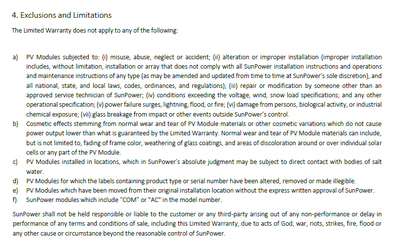

Y en el caso de SunPower:
Archivo adjunto 20871
Dicho lo anterior, los fabricantes siempre recomendarán la instalación por profesionales ya que lógicamente es una forma de garantizar, valga la redundancia, que la instalación se hace conforme a las instrucciones de montaje y a la normativa vigente.
A ver que opina el resto.
