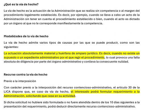

    Cita Iniciado por Quinto2 Ver mensaje
    En la situación actual existen dos problemas: 1) Un borrador de RD claramente ilegal por los motivos que ya se han comentado 2) Unas liquidaciones ya hechas que carecen de sustento legal. El primer problema se presentará plenamente cuando el RD se apruebe, si es que se aprueba. El segundo problema, el de las liquidaciones es ya real y efectivo porque las liquidaciones ya están hechas y han surtido efecto. Esto constituye una ilegalidad consistente en una actuación material de la administración sin sustento legal conocida como vía de hecho. En tales circunstancias está muy bien la negociación política, pero esta no debería considerarse como una vía única de solución del problema ya que creo que las liquidaciones, al ser ilegales, deben ser recurridas en tiempo y forma. De lo contrario se podría estar generando una falsa expectativa y, si fracasara la actuación política, podríamos encontrarnos con que los plazos del recurso a la vía de hecho han vencido, que es el caso más negativo. El caso mas positivo sería considerar la actuación de hecho como nula de pleno derecho y que, por lo tanto, no prescribePulsa en la imagen para verla en tamaño completo
Nombre: Via de hecho.jpg
Visitas: 18
Tamaño: 147,3 KB
    Creo que hasta donde yo tengo entendido las liquidaciones son provisionales... A menos que sea la de cierre (definitiva) y creo que la ultima "cerrada" es de 2019.
    https://www.cnmc.es/listado/expedien...lock/250/11957
    Y siendo provisional pueden alegar que el daño no es permanente.
