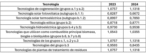

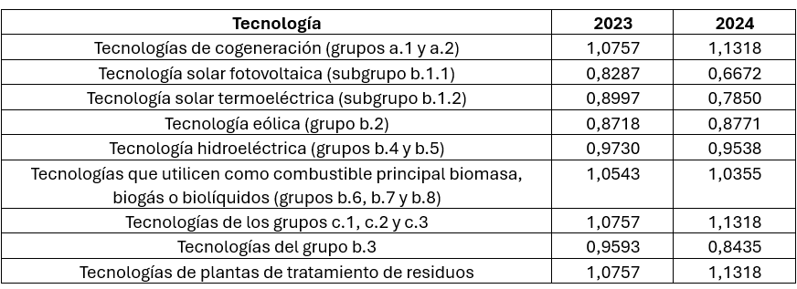

    Estimado Representado,
    Le comunicamos que recientemente la CNMC ha publicado el Acuerdo por el que se publica el precio medio anual del mercado diario e intradiario para el año 2024 del artículo 22.4 del Real Decreto 412/2014, de 6 de junio, por el que se regula la actividad de producción de energía eléctrica a partir de fuentes de energía renovables, cogeneración y residuos.
    El acuerdo establece el precio medio anual del mercado diario e intradiario para el año 2024 en 62,96 €/MWh.
    Asimismo, se han publicado los apuntamientos para cada tecnología para el ejercicio 2024, cuyos valores se indican a continuación junto a los publicados en su momento para el ejercicio 2023 y que se incluyen en este comunicado a modo de referencia: Alguien sabe en qué nos afecta?
    Recortes retroactivos productores FV: Noticias y opiniones. Parte 2-image001.png

    Cita Iniciado por macm Ver mensaje
Nombre: image001.png
Visitas: 30
Tamaño: 45,4 KB
    ¿Qué es el coeficiente de apuntamiento tecnológico?
    En primer lugar, se debe tener en cuenta que la retribución de una instalación con arreglo al precio medio anual del mercado plantea el problema de que el precio del mercado eléctrico varía cada hora y es diferente para cada tecnología -especialmente la fotovoltaica (FV) o eólica-.
    Pues bien, el coeficiente de apuntamiento tecnológico o factor de apuntamiento refleja e intenta corregir la desviación del precio de venta de la electricidad tomando en consideración las horas en las que se produce y vende la energía, que puede determinar un precio por la venta de la energía que no se corresponda con el precio promedio general.
    Este coeficiente de apuntamiento es único para cada tecnología.Por tanto, se puede definir como la “ratio entre el precio real cobrado por una planta y el precio promedio del mercado”.
    Si el coeficiente es superior a 1 significa que una instalación funciona en horas en las que los precios de mercado son superiores a la media y el precio medio que obtendrá será superior al precio medio de mercado. por el contrario, un coeficiente inferior a 1 significa que el precio medio que obtendrá será inferior al precio medio del mercado.

    Predeterminado Re: Recortes retroactivos productores FV: Noticias y opiniones. Parte 2
    Gracias, creía que era la diferencia entre el precio al que no valoraban anticipadamente el precio de mercado y luego el real y ya harían el ajuste.
