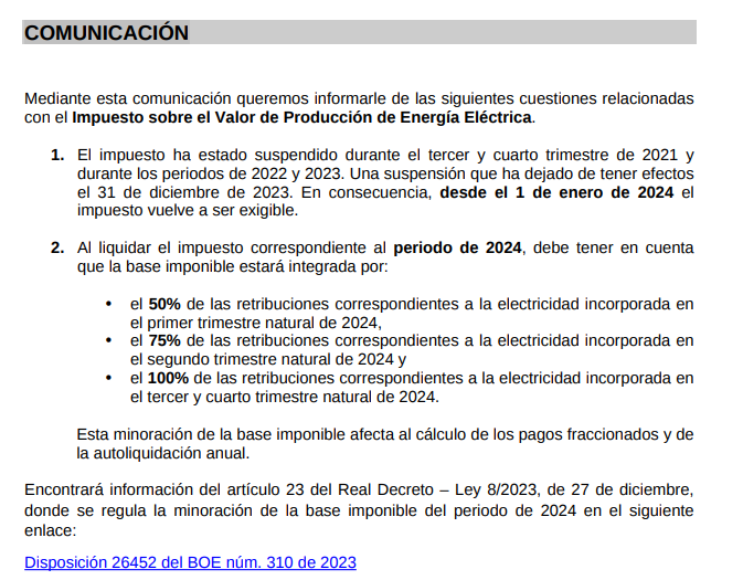

  7. #1857
    javezu está desconectado Forero
    jul 2008
    avila
    98
    Predeterminado Re: Recortes retroactivos productores FV: Noticias y opiniones. Parte 2
    Cita Iniciado por alfavp Ver mensaje
    Por supuesto sobre la totalidad de ingresos, igual que los 11 años anteriores. Este impuesto se estableció en 2.013.
    Recortes retroactivos productores FV: Noticias y opiniones. Parte 2-comunicacion-agencia-tribtaria.png
  8. #1858
    ene 2011
    Castellón
    747
    Cita Iniciado por javezu Ver mensaje
Nombre: comunicacion agencia tribtaria.png
Visitas: 101
Tamaño: 72,3 KB
    Hola, sabéis si nos alargará los cinco años o nos ahogaran
