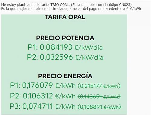

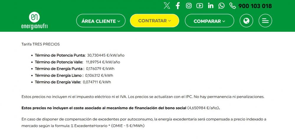

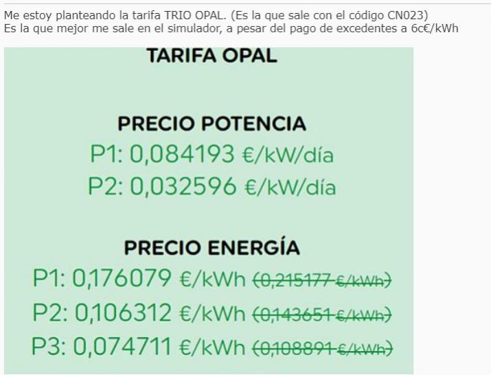

    Lo ideal es tener los excedentes a precio fijo. Por lo que he leído en el foro, soy totalmente novato, cuando se activan hay que llamar para asegurarse que el precio se pasa a fijo.
    En el hilo de mejores tarifas Mejor tarifa eléctrica con compensación de excedentes han colgado esta información. ¿Tarifas para llegar con los excedentes a Factura-0€? (Compensar Derechos de enganche y potencia)-captura-pantalla-2025-04-10-141117.jpg
    La duda es si se compensa en todos los componentes de la factura para así poder llegar a factura 0€ si tenemos muchos excedentes, o que se acumulen mensualmente, etc...

    Esa tarifa de Nufri es la que se obtiene aplicando en su web el codigo CN023 y era una de mis opciones.
    Ojo, porque Nufri limita los consumos de Red a 8MWh/año.
    Naturgy, Total Energy, CHC, Iberdrola, Octopus .........todas pagan excedentes.
    En cuanto a las "facturas cero" y opinión personal .....creo hay demasiada "obsesión" con ese asunto y no es sostenible para ninguna comercializadora, por lo que cada vez (o ya mismo) será mas difícil.
    Solo si tienes potencias bajas y/o consumo bajo con muchos excedentes llegarás a factura cero. A costa de una inversión que allá cada uno .........
    Lo siento por el que no pueda hacer todo el AUTOCONSUMO posible, pero es así.
    Yo mismo no lo puedo hacer, porque no me paso todo el día en casa y no tengo baterías
    (No me compensa esa inversión).
    Pero estoy razonablemente satisfecho con mi instalación de 5,4kWp que producen unos 8,5 MWh/año de los que (lamentablemente) puedo solo autoconsumir mas o menos la mitad.
    Aun así y por nuestras necesidades, termino consumiendo de la red 8MWh/año por los que termino pagando (potencia e impuestos incluidos) 635-650 €.
    El hecho de pagar el kWh todo incluido a 8c€ ya me compensa

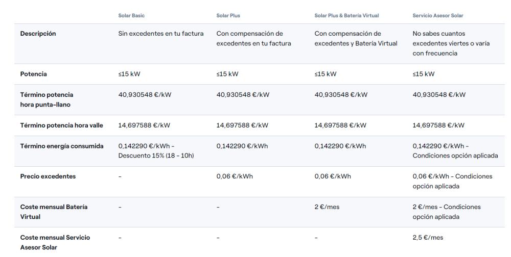

    ¿ Que opinión tenéis de las tarifas de Endesa? Creo que con estas tarifas se puede llegar a factura 0€
    ¿Tarifas para llegar con los excedentes a Factura-0€? (Compensar Derechos de enganche y potencia)-endesa.jpg
