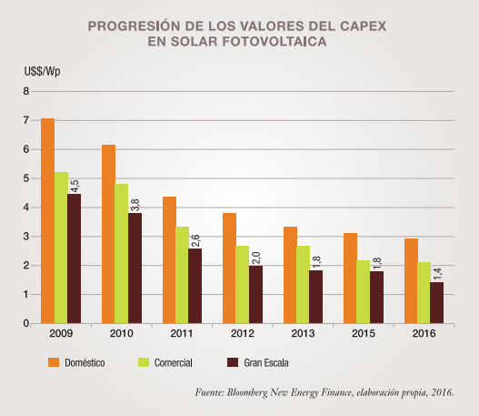

    Este gráfico es de la memoria de UNEF del año pasado:

    Hola, en el gráfico que adjuntas veo muchas discrepancias, como por ejemplo que en cubierta el precio del inversor es sensiblemente superior, cuando esto no es verdad. Al igual que sucede con el precio del cableado en cubierta, que sube muchísimo.
    Creo que esto será aplicado a determinados y concretas instalaciones y por tanto no extrapolable.

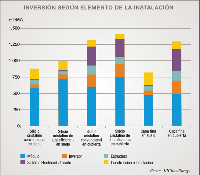

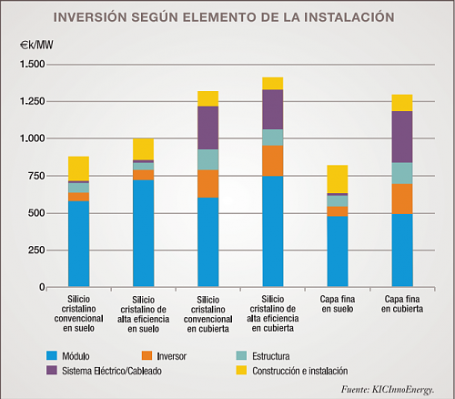

    No se como habrán hecho los cálculos, pero se pueden tomar los costes totales como referencia.
    Este es otro gráfico del informe de este año, acabo de ver que ya lo han publicado:
    Os dejo también el enlace al informe por si interesa:
    https://unef.es/wp-content/uploads/d...%20UNEF%202017
