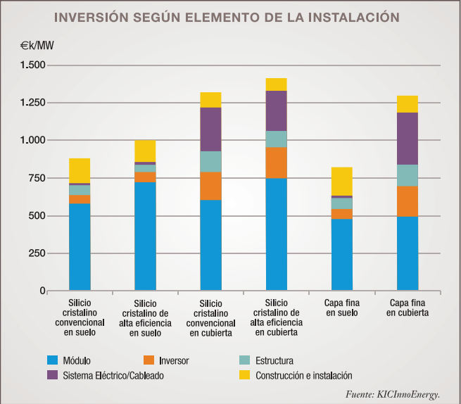

tras darme vueltas por el foro y utilizar el buscador infructuosamente, he decidido abrir este hilo. Estoy estudiando la instalación de una fotovoltaica sobre cubierta en un local, con una potencia instalada de aproximadamente 0,2/ 0,3 Mw para vender a pool. La duda es que estoy teniendo muchas dificultades para encontrar información sobre los precios aproximados de, no ya las placas, el inversor, etc, sino el precio global del EPC, incluyendo todo. Antes de pedir presupuestos en serio, puesto que aún estoy muy verde en el tema, me gustaría saber a groso modo por qué precios se mueve el EPC por megawatio pico. ¿Alguien puede arrojarme algo de luz?

Este gráfico es de la memoria de UNEF del año pasado:
Archivo adjunto 16884

Adriancm
Hola, en el gráfico que adjuntas veo muchas discrepancias, como por ejemplo que en cubierta el precio del inversor es sensiblemente superior, cuando esto no es verdad. Al igual que sucede con el precio del cableado en cubierta, que sube muchísimo.
Creo que esto será aplicado a determinados y concretas instalaciones y por tanto no extrapolable.

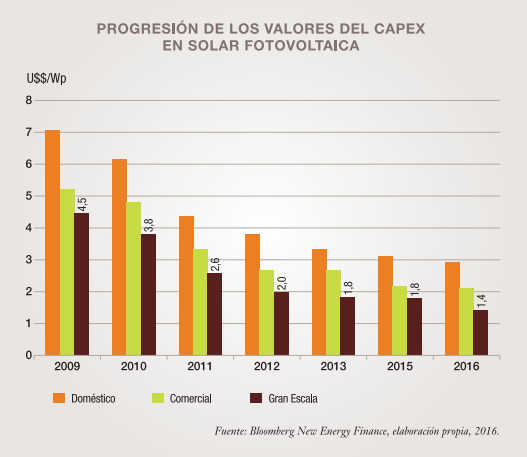

No se como habrán hecho los cálculos, pero se pueden tomar los costes totales como referencia.
Este es otro gráfico del informe de este año, acabo de ver que ya lo han publicado:
Archivo adjunto 16885
Os dejo también el enlace al informe por si interesa:
https://unef.es/wp-content/uploads/d...%20UNEF%202017

Muchas gracias por los datos. Me ayuda a hacerme una idea de por donde van los tiros. ¡¡Saludos!!
