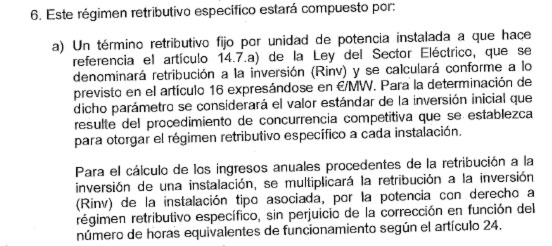

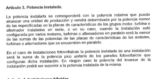

    Predeterminado Re: Recorte de horas de sol para instalaciones fotovoltaicas (Real Decreto Ley 14/2010) Parte 5
    Cita Iniciado por santos Ver mensaje
    destripando la hoja excel de Jorge Morales se ve que.
    - se cobra por los 3 conceptos, (inversión, operación y mercado)
    - el Ro (operación) se cobra por los kw producidos con el tope máximo señalado. si te pasas sólo te pagan hasta el tope, y si no llegas te pagan por los Kw producidos
    - todos los kw producidos se calculan en la excell a 5 cents (precio de mercado). (50 € el megaWatio)
    - al final se suman los tres conceptos y a la suma resultante se le quita el 7 % del impuesto.
    ¿Y la potencia pico?. ¿Cómo se retribuye la producción pico, igual que la nominal?. De esto no se habla nada. ¡Alguien conoce algo de esto?

  3. #1778
    salsolito está desconectado Forero
    nov 2011
    España
    172
    Recorte de las primas a las energías renovables: eólica, termosolar y fotovoltaica | REVE - Revista Eólica y del Vehículo Eléctrico
    Aquí se habla de un 1% anual a mayores durante toda la vida de la planta.¿ Alguien ha leido algo de esto?:
    "Aparte de la rentabilidad razonable recogida, la nueva orden recoge un incremento anual de la retribución percibida del 1% hasta el final de la vida útil de la central."

  8. #1783
    taqui está desconectado Forero
    abr 2006
    935
    Alguien puede poner como se saca la retribución a la inversión?. No lo sigo.
    Esto es la leche

  10. #1785
    nov 2011
    España
    172
    se saca de la tabla directamente, ellos ya han calculado todo.
    Sabe alguien algo de lo del 1 %??

    Cita Iniciado por okapi Ver mensaje
    Se supone que al calcular el precio de la inversion inicial del proyecto tipo, ya han aplicado un 15% de incremento a ese precio tipo, y por eso dan los datos en nominal.
