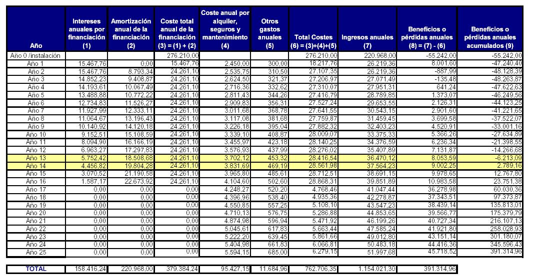

    Buenas a todos,
    Soy nuevo tanto en el foro como en el sector de la energía solar. Es por ello que, puesto que me dispongo a afrontar un proyecto en este campo, he considerado oportuno recolectar opiniones e información de gente con un poco más de experiencia en la materia.
    Hablando con el representante de una empresa me ha dado los datos siguientes y me gustaría obtener alguna opinión al respecto.
    Los principales puntos serían:
    Tipo de instalación: Fotovoltaica para conexión a red.
    Clasificación según Art.3 RD 1578/2008: I.2
    Tipo de instalación: Sobre cubierta de nave
    Energía anual prevista a inyectar a la red: 84.122 kWh/año
    Ingresos económicos previstos: 26.219,36 €/año (Considerando una tarifa de venta conservadora de 31,1681 c€/kWh)
    Precio de venta (Instalación): 4,65 €/Wp.
    Coste Total:
    60 kWn à 276.210 €
    Si financiamos el 80 % (que es lo habitual), los fondos propios a aportar serían:
    Fondos propios:
    60 kWn à 55.242 €
    Ingresos:
    60 kWn à 26.219 €/año
    Gastos:
    60 kWn à 2.750 €/año
    Con estas cifras, tenemos:
    Rentabilidad (TIR a 25 años):
    60 kWn à 12,66 %
    Estas cifras, son conservadoras:
    1.- Tarifa de venta: 0,311681 €/kWh.
    2.- Interés bancario: 7 % anual.
    Dos cuestiones importantes:
    1.- Las cantidades indicadas son sin IVA, como siempre.
    2.- Para la financiación, además de las garantías personales (avales), hay que aportar un 20% con fondos propios.
    La cubierta fotovoltaica considerada consiste en una instalación fotovoltaica a ejecutar en la cubierta de la nave industrial, resultando una potencia pico total de 59,4 kWp y una potencia nominal de 60 kWn. Por tanto, se trata de una cubierta fotovoltaica de 59,4 kWp, con una potencia nominal de 60 kWn.
    Los paneles fotovoltaicos se instalarán en la cubierta de la nave con orientación Sur, con una inclinación de 30º. La distribución de los paneles será tal que se evite la pérdida de rendimiento por sombras. Para ello se tendrán en cuenta las indicaciones del Pliego de Condiciones Técnicas de Instalaciones Solares Fotovoltaicas con Conexión a Red del IDAE en lo referente a separación entre obstáculos y generación de sombras.
    Para convertir la corriente continua en alterna y poder inyectarla a las redes de distribución eléctrica, los paneles solares se conectarán a inversores.
    La instalación incorporará todos los elementos necesarios para garantizar en todo momento la protección física de las personas, la calidad de suministro y no provocar averías en la red.
    El sistema dispondrá de elementos de monitorización donde puedan visualizarse distintos parámetros, tales como: potencia instantánea, energía diaria acumulada, energía acumulada mensual, anual y total.
    Se proyecta una instalación del tipo distribuido, con inversores monofásicos de 10 kW nominales ubicados todos ellos en la cubierta de la nave. Así mismo, los cuadros de protecciones de corriente alterna se ubicarán en la propia cubierta.
    Creo que ya he escrito demasiado así que si alguien está dispuesto a darme una opinión y escharme una mano, estoy dispuesto a facilitarle cualquier otro dato que considere oportuno.
    Un salulo a todos.

    Hola Jimorillo,
    No nos comentas dónde está localizada la instalación.
    Sin eso no podemos valorar si la producción estimada está sobrevalorada.
    Por otra parte, puedes tener problemas al querer instalar invesores monofásicos de 10 kW.
    Según el RD 1663/2000 la máxima potencia para inversores monofásicos es de 5 kW. A partir de 5 kW, los inversores deben ser trifásicos.
    ¿Por qué se han colocado tantos inversores? con 50 kWn (o 45 kWn) sería suficiente para 59.4 kWp
    Además, el peso de un inversor de 10 kW, puede ser muy elevado para colocarlo en una cubierta, sobre todo si tiene transformador galvánico, no digamos para manipularlo por los montadores...

    Sin haber repetido las cuentas estas cifras me parecen razonables. No obstante mi preocupacion serian los posibles conceptos no recogidos en el analisis como seguros, impuestos municipales, alquiler de cubierta, sistemas de seguridad, etc.
