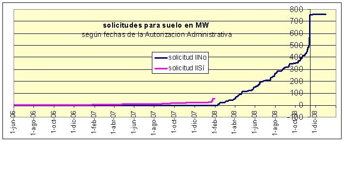

    estaba ya leyendo a Mayte en la 2.2
    te pongo esta gráfica que representa las potencias soloicitadas en suelo por orden de fecha. el miTYC no especifica pero debo entender quees la fecha de la Autorizacion Administrativa
    oye, donde teneis un manualillo para aprender a meter vínculos y tablas en los post, me estoy volviendo loco
    Para detectar a los del rezagados del 661 que embotellan las listas dl 1578?
    Creo que el ministerio lo tiene fácil comparando los proyectos duplicados en ambas solicitudes.
    Nosotros, como yo no conozco la lista del 661 solo puedo conjeturar:
    En suelo.
    De la lista de los no preregistrados:
    1. Con seguridad todos aquellos que tenían AA anterior al 29-9-8 iban por el 661. En la gráfica no se ven pero te lo digo yo. 349,58355 MW en 328 proyectos
    2. Casi seguro para los que llegan hasta el 15-10: 379,4849MW y son 340 proyectos.
    3. En duda para los que llegan hasta el 15-11: 759,06755MW en 784 proyectos. Estos tienen fechas válidas para la 1ª convocatoria
    4. Los que llegan hasta el 1.1.9 son 760.3475 y son 793. Desde el 16-11 es la diferencia de 1,27995 MW, en sólo 9 proyectos
    Hay que añadir con toda seguridad los "sí preregistrados" que son 59,41715 en 98 proyectos.
    En total, con toda seguridad tenemos 349,5+59,4 = 409 MW (426) sobre un total de 878MW (891) Lo probable, No sé ¿800 quizás?.
    En cubierta es más dificil pero quizá todos los de la 1º conv. uno s43 MW
