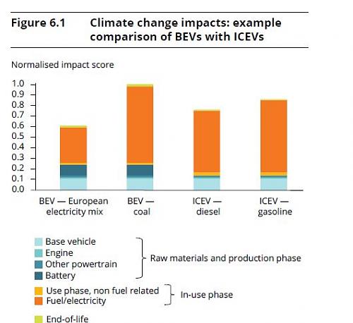

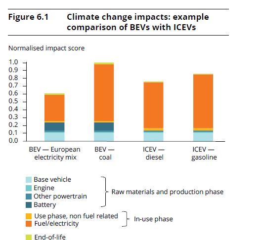

    Como siempre, hay que ser cuidadoso al interpretar los resultados. No basta con citar un resultado parcial ...
    Me refiero a la fig. 6.1 "Climate change impact", donde los VE con el mix eléctrico actual en Europa tienen ventaja sobre los coches con motor de combustión (VC). He tenido que buscar mucho, pero al fin lo he encontrado: Esta gráfica esta hecha para una vida media del coche de 150.000km. Si un VE hace solo 80.000km en su vida, genera más impacto climático que un VC !!
    Claro que lo contrario también es cierto: Si un VE hace 300.000km, la ventaja sobre el VC aumenta (respecto al impacto climático)

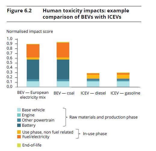

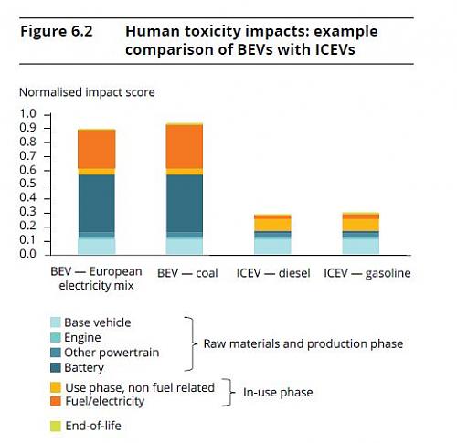

    Pero hay otro aspecto muy importante: "Human toxicity impact" (impacto sobre la salud humana), fig. 6.2 en el EEA
    Esta gráfica muestra claramente, que un VE tiene mucho más impacto sobre la salud que un VC! Y cuanto más km haga en su vida, peor!! Y si toda la energía eléctrica fuera renovable, no cambiaría nada!!!
    Por eso digo, que hay que ir con mucho cuidado, antes de afirmar que los VE "ensucian menos"
    Que raro, que ningún friki de los coches eléctricos proteste !? O es que nadie lee el subforo de los EV ?

    Pues, pues...Al fin y al cabo, todos estos estudios parten de unas premisas que se dan como buenas. Si consideramos las premisas del informe como buenas, pues no parece que tenga mucho sentido el coche eléctrico. Ahora bien, para nada estoy de acuerdo con dichas premisas.

    Pues es que, simplemente sentar unas premisas que pudiésemos considerar como válidas, ya me parece un trabajo muy extenso.
    En primer lugar, se tendría que establecer la vida útil de un motor de combustión frente a uno síncrono de imanes permanentes, que son los que suelen utilizar los eléctricos. En cuanto a los de combustión, parece difícil que un motor de combustión pase de unas 10.000 horas. Tenemos el caso de tractores o camiones que sí que pueden llegar a las 15.000 o 20.000 horas, pero no en un estado similar al de nuevo y habría que tener en cuenta que la vida útil del motor de un turismo es muy inferior a la del de un tractor; suelen tener seis cilindros, un volante de inercia enorme, el par máximo se da a un número de revoluciones que puede ser la mitad que las de un turismo...En el otro lado, existen ya evidencias de que los motores de Tesla llegan con facilidad a los 600.000 kms, que pueden ser unas 20.000 horas y en buen estado. Como referencia propia, sólo tengo el motor de una depuradora que he cambiado tras 25 años y unas 20.000 horas de uso y es de inducción, monofásico, con bajo rendimiento... Sin muchos datos, pues uno puede intuir que el motor de un coche eléctrico puede tener una vida útil muy superior a la de uno de combustión.
    En cuanto a las emisiones de un vehículo de combustión, pues para ser rigurosos, tendríamos que ver la contaminación real en estado de nuevo, a las 4000 horas, a las 8.000 y a las 12.000 si llega. Todos sabemos que el rendimiento del motor de combustión no permanece inalterable durante su vida útil.
    Por otra parte, habría que estimar a nivel mundial el porcentaje de uso de vehículos en carretera y en ciudad, y en ciudad, a cargas parciales, o muy parciales, pues el rendimiento del de combustión cae bastante.
    Estoy de acuerdo. Establecer unas premisas válidas no es nada fácil
    También estoy de acuerdo: Un motor eléctrico tiene una vida útil bastante superior a uno de combustión y también creo, que el eléctrico "envejece" menos, es decir, cambia menos en sus propiedades (emisiones), con los años
    Pero de qué sirve que un motor dure 600'000km, en vez de 200'000km, si el propietario siente la necesidad de cambiar de modelo, a los 100'000km (como mucho)? La mayoría de estos coches acaban en el desguace, habiendo recorrido mucho menos de los 200'000km que podrían, porque la industria necesita vender modelos nuevos
    Creo que desde el punto de vista ecológico se puede resumir: "Only no car is a good car ..."
