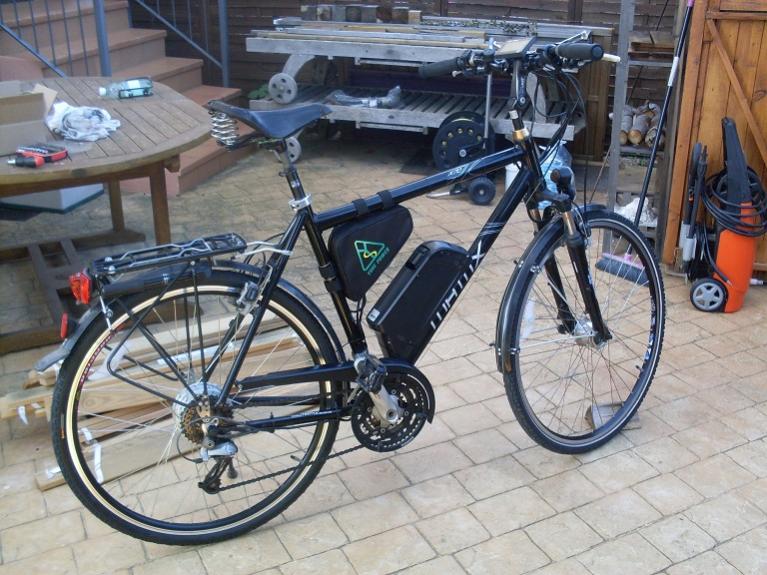

    Hace unas semanas me decidí y compré un Kit chino, para transformar una bici "normal" buena en bici eléctrica. La evolución de estas E-Bike ha sido tan fulminante, que me ha hecho cambiar de opinión. Antes pensaba que es un juguete un poco tonto para gente mayor, que quiere hacer pocos kilómetros a poca velocidad - parecido a una silla de ruedas eléctrica
    Pues leyendo artículos y anuncios tuve que reconocer, que este prejuicio ya no era acertado. Hoy en día hay E-Bikes ágiles, rápidas y con >100km de autonomía

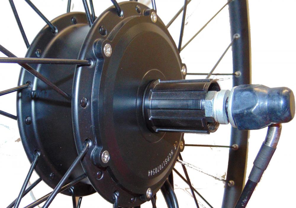

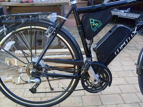

    Me he decidido por un motor en la rueda trasera, de 350W (parece que da hasta 450W) y una batería Li-Ion de 36V 17Ah (612Wh). El Kit contiene todos los componentes necesarios para la conversión y la bici sigue con los 3x9 marchas Shimano de siempre
    Bueno, hace como una semana que dispongo de mi bici eléctrica. El montaje me ha salido bien, en dos días, pero reconozco, que hay que ser un poco manitas para hacerlo bien
    El resultado es arollador. Aún mucho mejor de lo que esperaba: La velocidad media en llano es de 35-40km/h, cuesta arriba de 20-25km/h y cuesta abajo lo que dé la bici; personalmente prefiero no superar los 50km/h. La autonomía es de unos 100km, si le pido unos 200W al motor, como media
    Para comprobar la eficiencia y el confort de la bici, he hecho 80-100km cada día. Estoy muy contento! La velocidad media ha sido de 35km/h, a pesar de haber sido trayectos con bastantes subidas pesadas y siempre he llegado sin estar agotado, aunque ligeramente sudado (porque le he dado caña). Donde antes (sin motor) tardaba 2.5 horas, ahora lo hago en 1 hora y pocos minutos. Hablando claro, 40km en poco más de una hora. Genial!
    El motor es absolutamente silencioso, pero realmente tiene fuerza y me permite subir cuestas más rápido que un corredor de bici profesional. Aqui en Mallorca tenemos muchos profesionales internacionales entrenando y he adelantado unos cuantos. Cuesta arriba, porque bajando van a 70km/h o más, estos locos. Ponen cara de pocos amigos, cuando les adelanta un viejecito con barba blanca, pedaleando ...

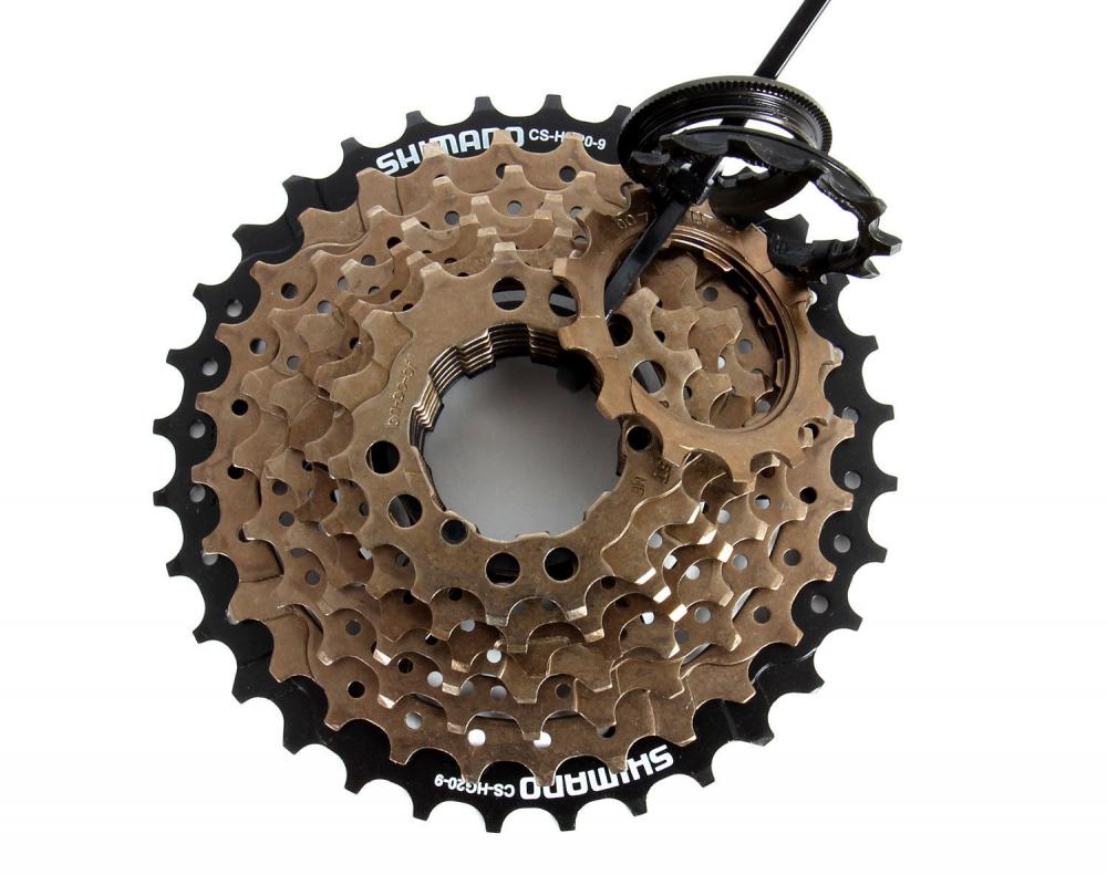

    Con el grupo de piñones tipo Cassette Shimano me refiero a esto:

    Si la bici es de buena calidad, me parece bien. Si no, diría que un kit de 500 euros podría bien montarse en una bici nueva
    Si te decides por la bici que tienes y prefieres no tocar el cambio de marchas, también hay kits con el motor en la rueda delantera
    He leído que tracción delantera es recomendable para motores de poca potencia (250W); para motores potentes se hace más difícil el manejo de la bici (girar el manillar)
    Yo estoy muy satisfecho con el motor en la rueda trasera

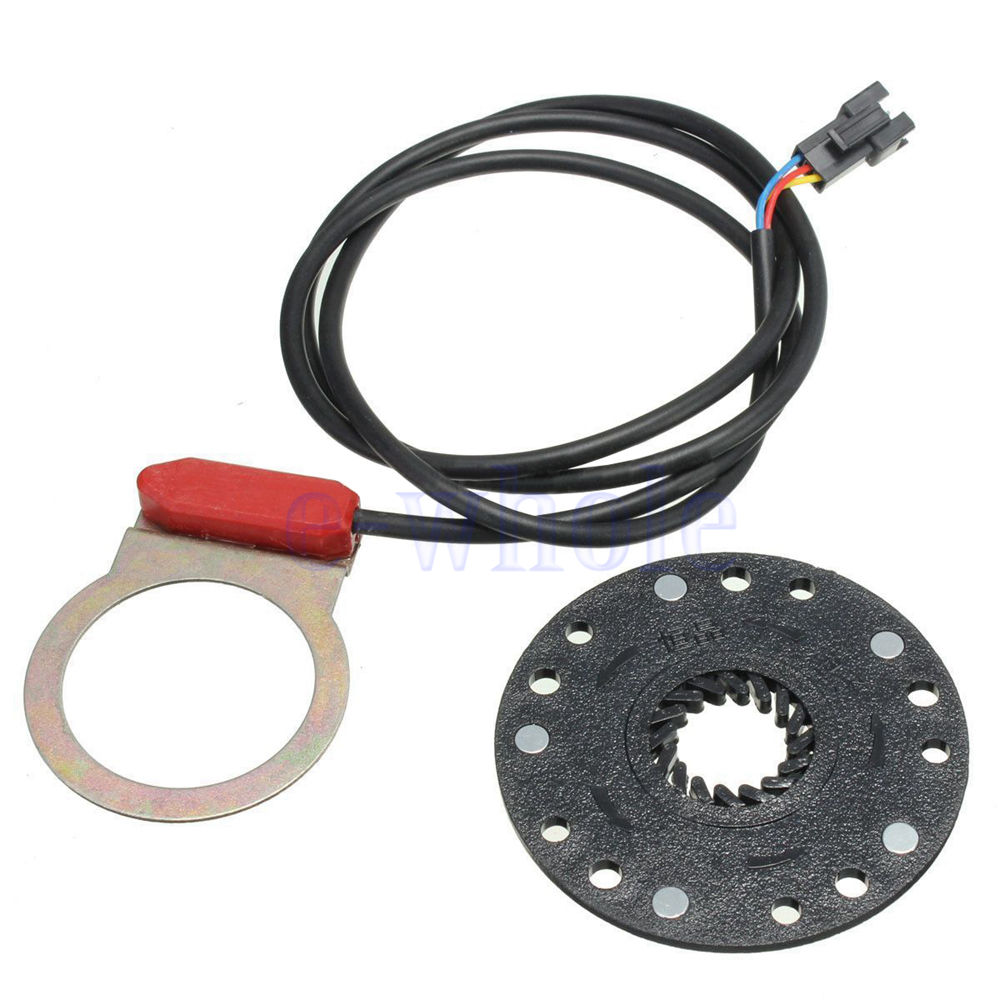

    Aprovecharé para comentar un detalle de la bici eléctrica: Las diferentes maneras de usar el motor
    1. Con sensor de pedaleo (Fig. 1)
    Así funcionan casi todas las bicis eléctricas de fábrica. Tienen un sensor en el eje de los pedales, que da impulsos y activa el motor al pedalear. Aceleran o en función del torque (la fuerza que ejerce el ciclista sobre los pedales) o en función de la velocidad de pedalear. En estas bicis hay que pedalear, para que el motor apoye; no es posible ir con solo el motor, sin pedalear

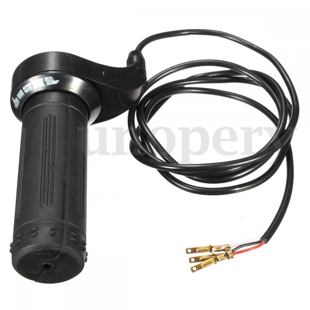

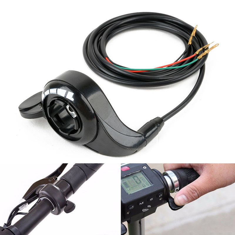

    2. Con un acelerador pulgar (Fig. 2)
    Es un potenciómetro controlado por el dedo pulgar de la mano derecha; cuanto más se gira, con más fuerza empuja el motor. Con este dispositivo se puede ir en la bici como en una moto, sin pedalear
    3. Con acelerador giratorio (como el de las motos; Fig. 3)
    El mismo principio que el acelerador pulgar, pero más cómodo. Tanto el acelerador pulgar como el giratorio se pueden combinar con el sensor de pedaleo. La combinación puede ser en serie o en paralelo. Si están en serie, el acelerador solo funciona si se pedalea (conforme a la ley); en paralelo funciona cada uno independiente, sin necesitar al otro (no conforme con la ley)

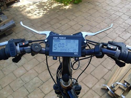

    En mi bici no he montado el sensor de pedaleo, la hago funcionar solo con el acelerador giratorio. Una de las muchas opciones que tiene mi controlador, es el modo "Cruiser". En este modo se puede programar una velocidad arbitraria, entre 7km/h y 40km/h, y el motor apoyará lo necesario para mantener esta velocodad (dentro de sus posibilidades, claro)
    Ejemplo: Si se ha programado la velocidad de 23km/h y se consigue esta velocidad (o más) solo con la fuerza muscular, el motor no aporta nada. Pero si se pedalea con menos fuerza, o si viene una subida y aumenta la resistencia, el motor aporta la potencia necesaria para mantener los 23km/h. El modo "Cruiser" es ideal para mis necesidades y lo empleo mucho
    Los últimos días he hecho entre 80 y 100 km diarios con la bici eléctrica y estoy contentísimo con ella. Hago ejercicio, pero no acabo agotado. Consigo una velocidad media entre 30 y 35 km/h y ahora ya domino mejor el control del motor (con el modo "Cruiser"), con lo que la batería de 600Wh (36V, 17Ah) me da una autonomía de 120km - perfecto!
    Otro detalle: El cargador es de 42V 3A (100W) y tarda unas 5-6 horas en recargar la batería descargada
