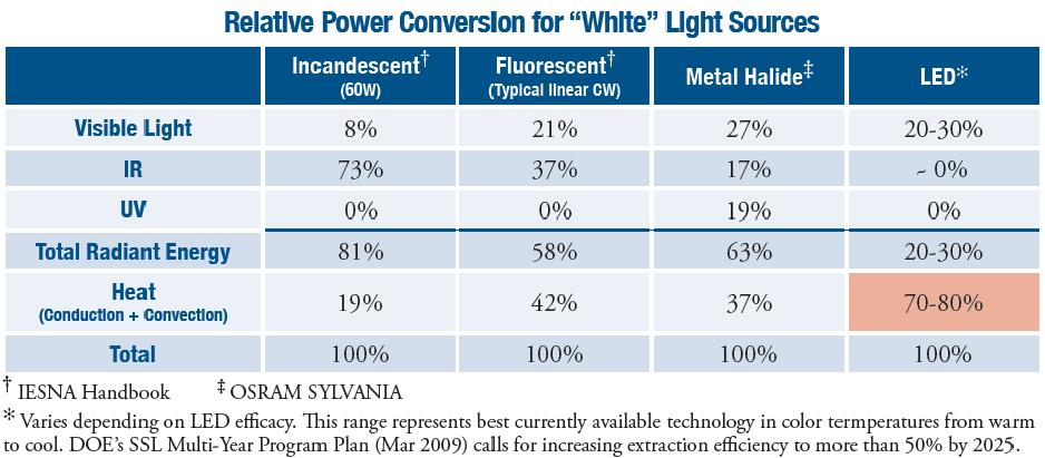

    A continuación os muestro en un archivo Pdf adjunto un estudio de la influencia y la importancia de la temperatura en los LEDs. Este documento fue expuesto en una jornada técnica sobre LEDs acontecida en Madrid en 2010.
    Despues de leerlo tendreis menos dudas, y estareis mas seguros de lo que ven vuestros ojos, como que los LEDs calientan y mucho, y esto ha sido ocultado en la publicidad de la iluminación LED.
    La la tabla de la tercera página del estudio la considero tan importante y tan bien expuesta y resumida que la he adjuntado como imagen a continuación.
