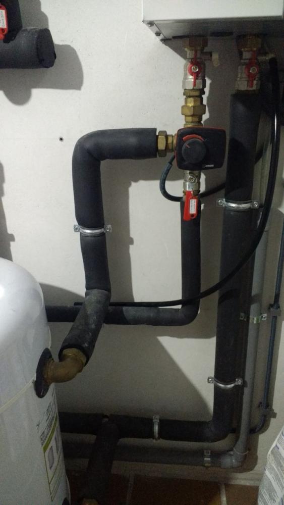

    Supongo que lo ideal seria que el decantador/filtro estuviese justo después de la válvula de tres vías, para que filtrase tanto el ACS como el agua del circuito de calefacción, no se si tendré espacio, la tubería del suelo es la que viene del deposito de inercia blanco, no veo mucho hueco donde poner el filtro:
    Matenimiento suelo radiante, filtro de particulas metálicas y "tratamiento" anti lodos.-tub.jpg
    ¿o la idea es solo proteger los circuitos del suelo radiante?

    La idea es proteger el SR, porque es el que genera mas lodos.
    Pondría el separador de lodos entre DI y SR. En el retorno del suelo.
    La maquina, supuestamente tiene su propio filtro Y.

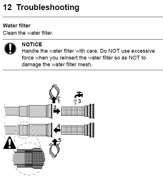

    El filtro de la máquina si es el que esta a la derecha mirando de frente al hidrokit, ya lo he sacado para limpiarlo cuando empezo a dar problemas el sensor de caudal:
    Matenimiento suelo radiante, filtro de particulas metálicas y "tratamiento" anti lodos.-filtro2.jpg
    No parece que sea el no va más precisamente.

    Daikin, parece que tiene otro tipo de filtro, no como tiene la Panasonic un fitro Y. Pero, normalmente el instalador debería haberte instalado un filtro Y en el agua fría antes del llenado de la calefaccion.
    Bueno ahora es tarde.
    Instala un separador de lodos en el retorno del suelo hacia el DI y un filtro Y en el retorno desde DI hacia la bomba de calor. Los lodos se producen mas en el circuito de SR que en el serpentín del deposito de ACS.

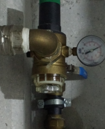

    @donc, tengo una reductora de presión después de al entrada de agua fría, tiene un filtro, ¿puede el filtro de la reductora hacer la misma función que el filtro colador que comentas?
    Nombre:  reductora.png
Visitas: 2193
Tamaño: 176,5 KB
    donc está desconectado Forero
    ago 2008
    parla,madrid
    1.929
    Predeterminado Re: Matenimiento suelo radiante, filtro de particulas metálicas y "tratamiento" anti lodos.
    Si, puede hacer esta función.
