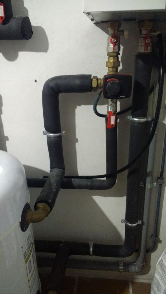

Supongo que lo ideal seria que el decantador/filtro estuviese justo después de la válvula de tres vías, para que filtrase tanto el ACS como el agua del circuito de calefacción, no se si tendré espacio, la tubería del suelo es la que viene del deposito de inercia blanco, no veo mucho hueco donde poner el filtro:
Archivo adjunto 20609
¿o la idea es solo proteger los circuitos del suelo radiante?
Re: Matenimiento suelo radiante, filtro de particulas metálicas y "tratamiento" anti lodos.
La idea es proteger el SR, porque es el que genera mas lodos.
Pondría el separador de lodos entre DI y SR. En el retorno del suelo.

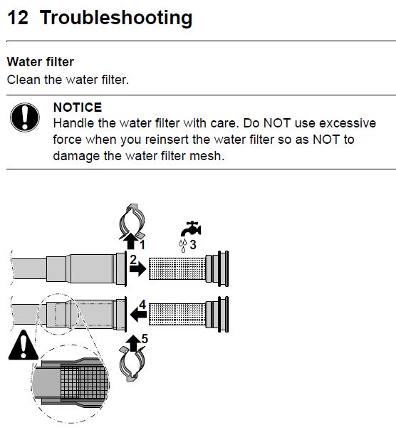

El filtro de la máquina si es el que esta a la derecha mirando de frente al hidrokit, ya lo he sacado para limpiarlo cuando empezo a dar problemas el sensor de caudal:
Archivo adjunto 20617
No parece que sea el no va más precisamente.

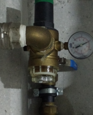

@donc, tengo una reductora de presión después de al entrada de agua fría, tiene un filtro, ¿puede el filtro de la reductora hacer la misma función que el filtro colador que comentas?
Archivo adjunto 23253
Si, puede hacer esta función.
Gracias @donc, entonces de rebote ya tengo el filtro en la entrada de agua fría, no estaba planificado inicialmente pero hubo que poner la reductora y se hizo antes de habitar la casa.
