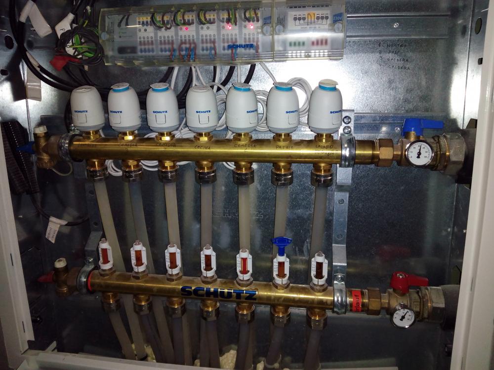

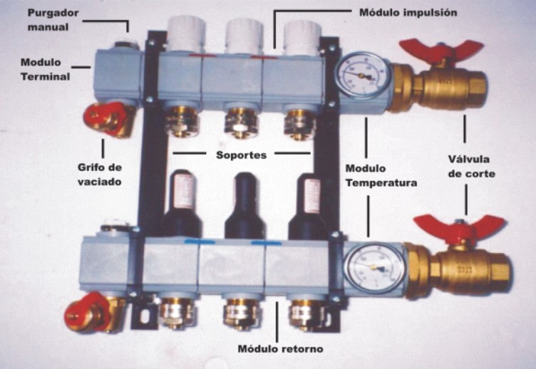

    Empezaremos en describir que elementos se pueden encontrar en dicho armario.
    Comencemos con el alma de dicho armario.
    El colector.
    Suelo radiante. Especificaciones técnicas-4.1.2-1_01_componentes_del_suelo_radiante_-_profesionales_-_01.jpg
    Suelo radiante. Especificaciones técnicas-11935d1420324740-cajas-conexionado-suelo-radiante-img_20150102_221828.jpg
    Compuesto por llaves de paso, su cabezales, sus relojes de temperatura y a veces por una centralita.
    Los cabezales son los que permiten el paso del agua por los circuitos y son comandados directamente por los termostatos o la centralita, dependiendo de la configuración de la misma.
    Después de estos cabezales o a través de la centralita son estos los que hacen que la bomba que impulsa el agua a ese armario arranque.

    Entonces por lo que entiendo si o si hay que poner alguna electronica en el armario? pensaba/ me han contado que los propias cabezas termostaticas eran las que mandaban arrancar o parar la bomba a modo de interruptores.
    Es decir un cabezal con 4 hilos, 2 para el termostato y 2 para la bomba.
    Logicamente estos 2 ultimos con un bornero puesto en paralelo todos los circuitos para que cuando uno de ellos, o 2 o 3 los que sean, activen la bomba.
    Me queda claro tb que la centralita no gestiona la velocidad de la bomba sino que por la propia depresion/presion que pide el circuito que esta abierto hace que la bomba vaya a mas o menos revoluciones.

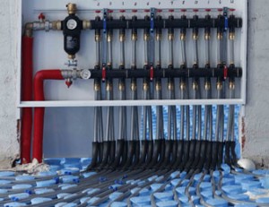

    Por cierto he visto en algunas fotos de internet, como esta
    Nombre:  CONECTORES-SUELO-RADIANTE-300x231.jpg
Visitas: 11914
Tamaño: 25,1 KB
    Arriba a la izquierda, que es? un vaso de expansión?

    Eso que se vee en la foto es un separador de lodos,que lo tiene Polytherm.Cualquier agua de un circuito cerrado,con contenido de oxigeno,las impuridades del agua y con las variaciones de temperatura,con tiempo aparecen lodos,algo que hace que el agua circula con mas dificuldad y la casa se calienta mas dificil,con mas gasto energetico.Este separador de lodos retiene esto cuando aparece.
    Ahora,si es eficiente o no,no lo se,puede ser.De toda manera cada 4-5 años,eso en mi opinion,habra que hacer un mantenimiento del suelo.Entoces se limpia bien los circuitos se rellenan de agua y ha funcionar otra vez.
