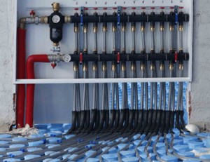

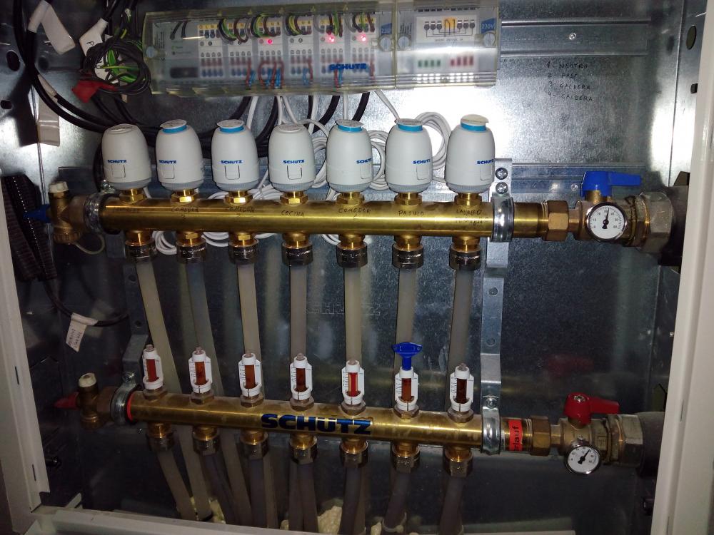

Empezaremos en describir que elementos se pueden encontrar en dicho armario.
Comencemos con el alma de dicho armario.

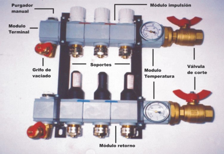

El colector.
Archivo adjunto 12632
Archivo adjunto 12634
Compuesto por llaves de paso, su cabezales, sus relojes de temperatura y a veces por una centralita.
Los cabezales son los que permiten el paso del agua por los circuitos y son comandados directamente por los termostatos o la centralita, dependiendo de la configuración de la misma.
Después de estos cabezales o a través de la centralita son estos los que hacen que la bomba que impulsa el agua a ese armario arranque.

La regulacion y el control del suelo es muy importante.Es muy importante saber la temperatura la que envio el agua hacia el suelo,la potencia que necesita la habitacion,que la habitacion se caliente de manera uniforme,que en una zona tenga una temperatura diferente que en otras zonas.Esto se consigue con centralitas donde se juntan los termostatos,los cabezales y el modulo que me maneja la bomba de circulacion.
Es logico que estas centralitas se coloquen dentro de los armarios,alli tenemos los cabezales,llegan los hilos de los termostatos y desde ella salen hilos para la bomba.Hay sistemas que si tenemos dos armarios en una planta podemos poner dos centralitas que actuen como master y eslave,de tal manera que los circuitos de los dos armarios seran controlados del master.
Hay centralitas que,por sus termostatos,detectan si se abre una ventana y en este momento,si el circuito de esta habitacion esta abierto,la centralita manda que se cierre el circuito corespondiente de tal manera que no tiramos el calor por la ventana y dinero tembien.Pero estas valen para construcciones mas complejas.Para el sector residencial unas centralitas normales,baratas y pequeñas valen sin problemas.
Hay mas modalidades de control de una instalacion de suelo pero la que las presento mas arriba es la mas comun.
Aun asi,hay gente,por bajar costes,que este control lo hacen por reles.No creo que merece la pena,cuando ahora hay en el mercado centralitas que por 50 euros+IVA te controla los cabezales,los termostatos y la bomba circuladora.
Los cabezales de los circuitos no se regulan,estos solo se abren y se cierran dejando pasar o no, el agua por circuito.
Lo de poner los colectores de ida y retorno arriba o abajo,depende de fabricante.Pero,ahora como hay purgadores en cada colectores los puedes poner como quieras.Yo los pongo con la ida arriba.
