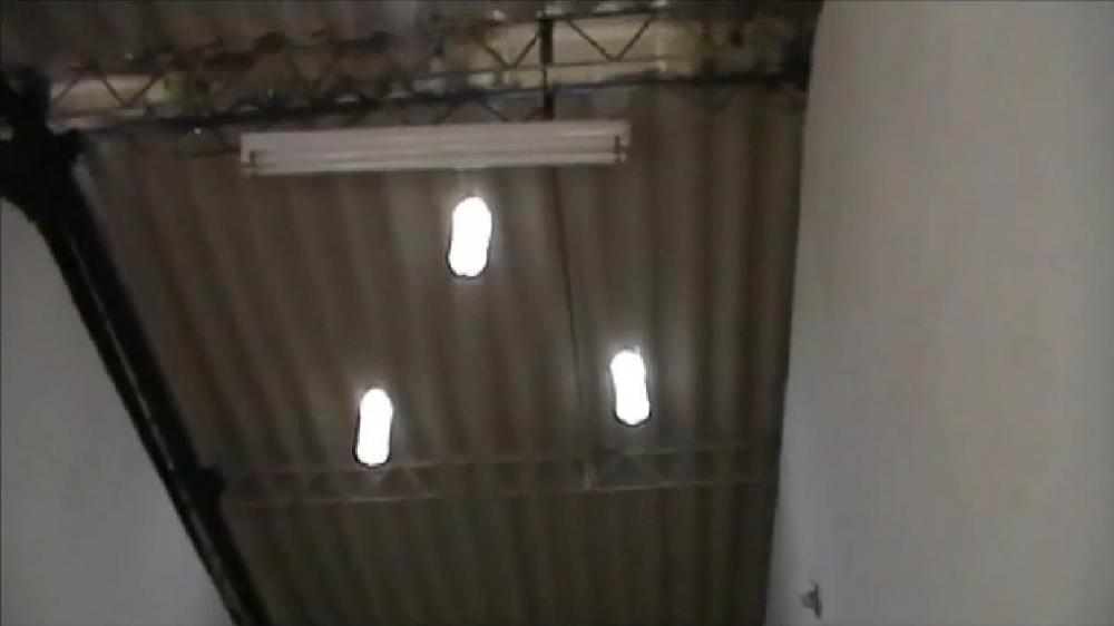

    Mirad primero la imagen adjunta:
    Como se ve hay tres botellas medio metidas en tres agujeros en el techo. En el exterior ha de haber un día luminoso evidentemente. Y efectivamente alumbran.
    Ahora bien si cerráis los ojos para ver borrosa la foto es como si miraseis a un tejado que tiene dos agujeros en el techo.
    En este caso sale más cuenta abrir una pequeño ventanal de plástico transparente. Entrará muuucha más luz.
    En el caso de tener un techo de gran grosor este invento sí permite guiar la luz hacia el interior. EN este caso sí es más útil que el simple hecho de perforar unos agujeros e insertar unas botellas en un tejado de uralita.

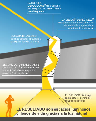

    Otro invento más depurado es el de las fotos siguientes, aunque no es oro todo lo que reluce:
    Nombre:  ES_tubos_fq_1.jpg
Visitas: 2620
Tamaño: 37,7 KB_Nombre:  tubo-solar.jpg
Visitas: 1516
Tamaño: 16,7 KB_Nombre:  velux1.jpg
Visitas: 715
Tamaño: 25,3 KB
