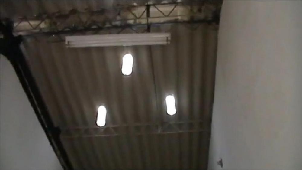

Buenos dias respetados miembro del foro.
Por favor me podrian dar su opinion sobre este articulo.

Tal y como aparece explicado en el vídeo suena a engañabobos.
Aunque en el fondo es una idea que no es muy útil en la mayoría de las situaciones. Para eso inventó el ser humano las claraboyas y los ventanucos.
Mirad primero la imagen adjunta:
Archivo adjunto 7395
Como se ve hay tres botellas medio metidas en tres agujeros en el techo. En el exterior ha de haber un día luminoso evidentemente. Y efectivamente alumbran.
Ahora bien si cerráis los ojos para ver borrosa la foto es como si miraseis a un tejado que tiene dos agujeros en el techo.
En este caso sale más cuenta abrir una pequeño ventanal de plástico transparente. Entrará muuucha más luz.
En el caso de tener un techo de gran grosor este invento sí permite guiar la luz hacia el interior. EN este caso sí es más útil que el simple hecho de perforar unos agujeros e insertar unas botellas en un tejado de uralita.

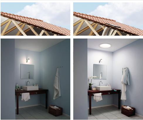

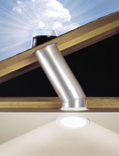

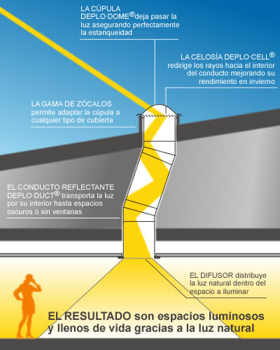

Otro invento más depurado es el de las fotos siguientes, aunque no es oro todo lo que reluce:
Archivo adjunto 7396_Archivo adjunto 7397_Archivo adjunto 7398
