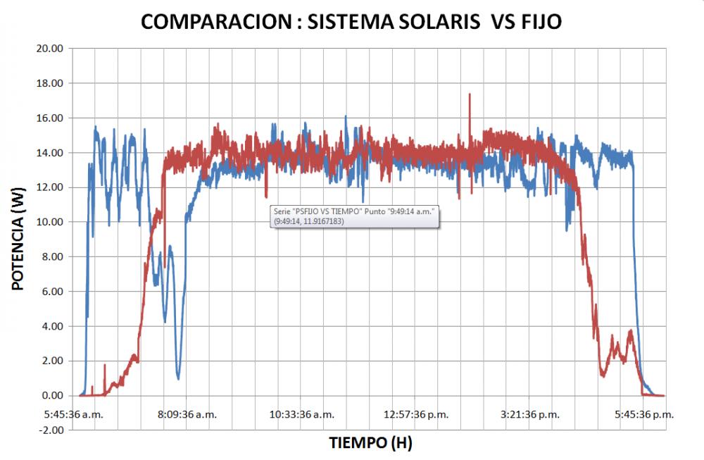

    Exclamation CALCULO EFICIENCIA SISTEMA GIRASOL
    Hola, me surge una duda, estoy terminando de realizar las pruebas de mi sistema girasol, y necesito conocer la eficiencia que este tiene frente a una instalacion de paneles solares fijos. con el girasol, obtube una energia de 104kwh y con el fijo 90kwh. las pruebas se hicieron desde las 6am hasta las 6pm.
    la latitud es 2,9°N; longitud 75.18° O.
    que mas datos se necesitan, existe alguna ecuacion, o metodo??
    gracias.
    PD: adjunto la curva de potencia vs t de ambos sistemas. el girasol es la azul, el fijo es la roja.....se hicieron en un dia que estuvo parcialmente nublado con una carga de un bombillo de 200W a 120VAC.
    Miniaturas adjuntadas Miniaturas adjuntadas CALCULO EFICIENCIA SISTEMA GIRASOL-solaris-vs-fijo-dia-1-2.jpg
