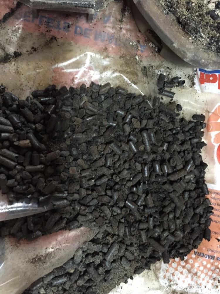

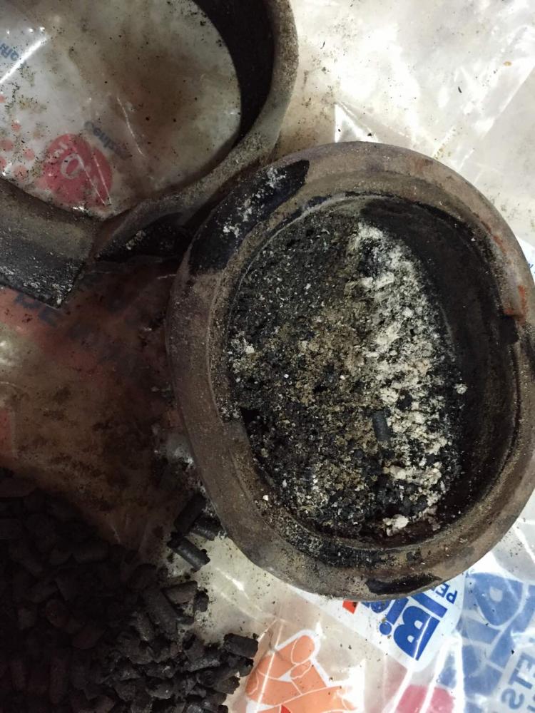

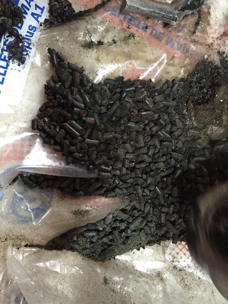

    Predeterminado Cakdera Edilkamin Bering no quema bien pellet
    Pues sigo teniendo problemas con la caldera. Creo que no me acaba de dejar bien configurada la caldera el Sat y no me quema los pellet. Os paso unas fotos a ver qué opináis.
    Cakdera Edilkamin Bering no quema bien pellet-imageuploadedbytapatalk1446376983.797588.jpgCakdera Edilkamin Bering no quema bien pellet-imageuploadedbytapatalk1446377022.232129.jpgCakdera Edilkamin Bering no quema bien pellet-imageuploadedbytapatalk1446377043.595122.jpg
    La verdad es que estoy desesperado y no se como solucionarlo.
    He cambiado de marca de pellet y me lo hace con todos.
    Además echa un humo negro por la chimenea y aveces huele como a plástico quemado.

    Estoy en Chile donde la marca Edilkamin esta muy deteriorada por su mal manejo con rencillas entre importadores y SAT ausente.
    Tenemos que batallar solos en esto y llevo 5 años con esta marca con clientes satisfechos en modelos Otawa Atlanta Point.
    La caldera Bering es la oveja negra. Siempre con problemas.
    Tengo actualmente una Bering detenida por mala Combustion con extremo humo . Un año d batallar con ajustes , pruebas , cambios de Ficha electronica, limpiezas , ajustes falllidos. Tengo los parametros de fabrica que segun SAT de Edilkamin no se debe variar solo en casos extremos.
    Actualmente esta en manos de Edilkamin Iberica esta marca en Chile y los anteriores importadores dejaron mucho equipo con problemas de ajustes e instalacion que no resuelve el actual importador.
    Por lo anterior en este foro espero tener una luz para solucionar la operacion normal del equipo.
    He probado con Sistema leonardo en OFF y ajustes de combustion minimo pellet maximo aire sin resultados,
    Pellet acumulado en crisol , creosota negra en la camara, hollines, humos.
    Solo en la partida se comporta bien y una vez inicia proceso de marcha normal en P5, se produce el humo permanente aun bajando Pellet y aumentando aires
    Puede este foro ayudarme?

    Amigos del foro
    Me decepciono de este foro que no aporto a la solucion de tema de mala combustion planteado y documentado.
    Finalmente lo soluciones despues de 2 semanas de pruebas
    Reemplace el extractor de humos y todo volvio a la normalidad
