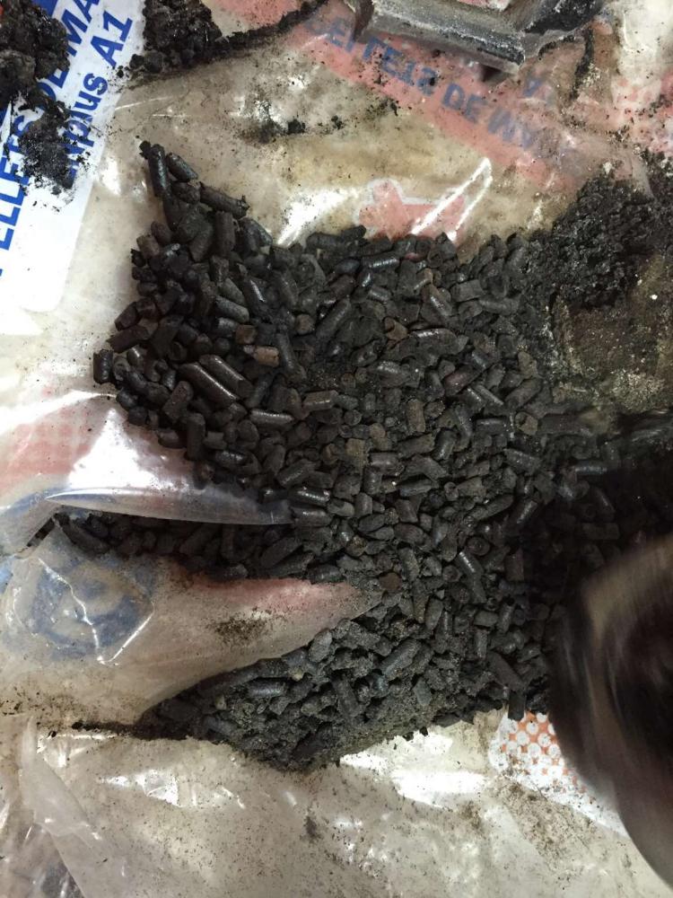

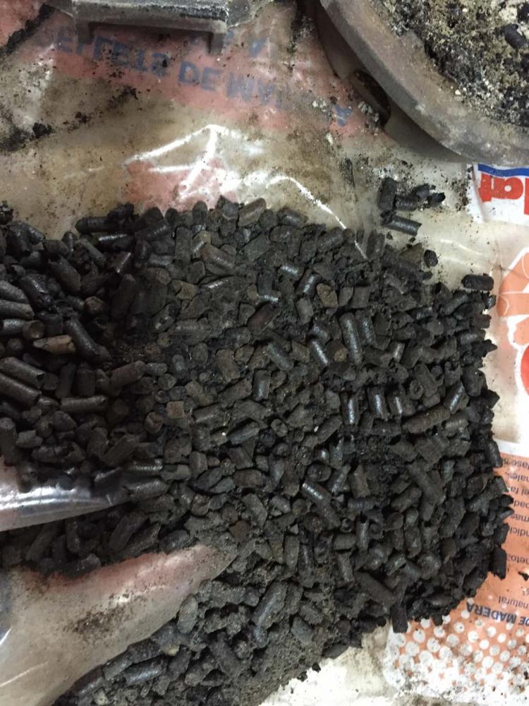

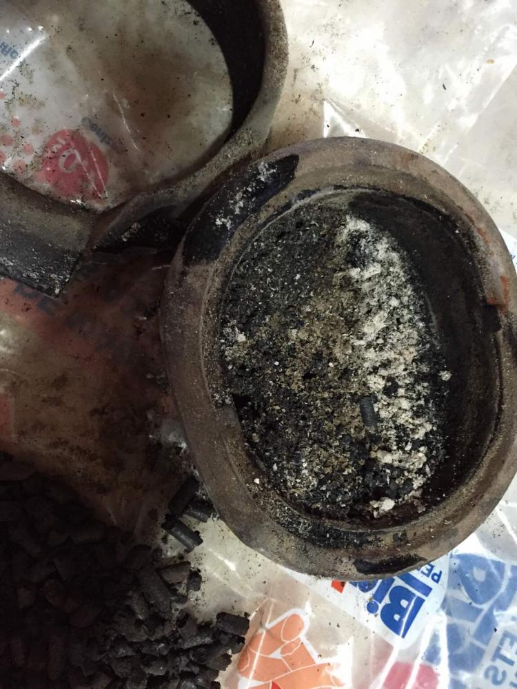

Pues sigo teniendo problemas con la caldera. Creo que no me acaba de dejar bien configurada la caldera el Sat y no me quema los pellet. Os paso unas fotos a ver qué opináis.
Archivo adjunto 13616Archivo adjunto 13617Archivo adjunto 13618
La verdad es que estoy desesperado y no se como solucionarlo.
He cambiado de marca de pellet y me lo hace con todos.
Además echa un humo negro por la chimenea y aveces huele como a plástico quemado.

Mal configurada sin duda,a mi me pasaba parecido y tuvo que venir otro tecnico pagando aunque estaba en garantia porque el sat de la zona no tenia ni idea.

Tengo actualmente una Bering detenida por mala Combustion con extremo humo . Un año d batallar con ajustes , pruebas , cambios de Ficha electronica, limpiezas , ajustes falllidos. Tengo los parametros de fabrica que segun SAT de Edilkamin no se debe variar solo en casos extremos.
Actualmente esta en manos de Edilkamin Iberica esta marca en Chile y los anteriores importadores dejaron mucho equipo con problemas de ajustes e instalacion que no resuelve el actual importador.
Por lo anterior en este foro espero tener una luz para solucionar la operacion normal del equipo.
He probado con Sistema leonardo en OFF y ajustes de combustion minimo pellet maximo aire sin resultados,
Pellet acumulado en crisol , creosota negra en la camara, hollines, humos.
Solo en la partida se comporta bien y una vez inicia proceso de marcha normal en P5, se produce el humo permanente aun bajando Pellet y aumentando aires

Finalmente lo soluciones despues de 2 semanas de pruebas
Reemplace el extractor de humos y todo volvio a la normalidad
