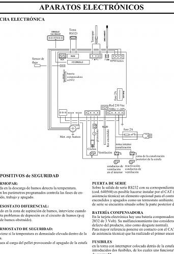

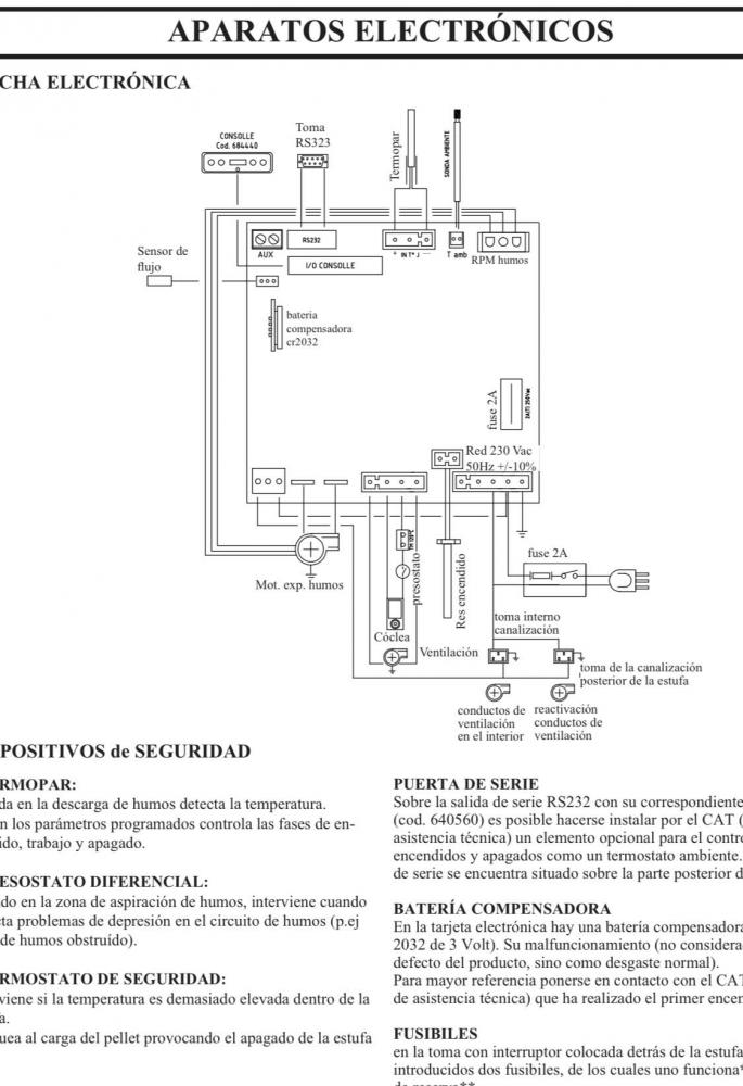

  22. #47
    trashumancia está desconectado Forero
    ene 2017
    leon
    30
    Predeterminado Re: Parametros Edilkamin.
    Cita Iniciado por Blas.D Ver mensaje
    Buenas, no, hay 3 tipos: micronova, LX 33 y LX 64 si me dices un modelo anterior a 2016 te digo que tipo de placa lleva
    La TEN Plus del 2014
  23. #48
    Blas.D está desconectado Forero
    feb 2017
    Burgos
    40
    Pues es un modelo que nunca había visto pero mira he buscado la ficha técnica en internet Parametros Edilkamin.-adjustments.jpg
    Y por los parámetros juraría que es una micronova pero también podría ser la LX 32, si te urge te lo aseguro!!

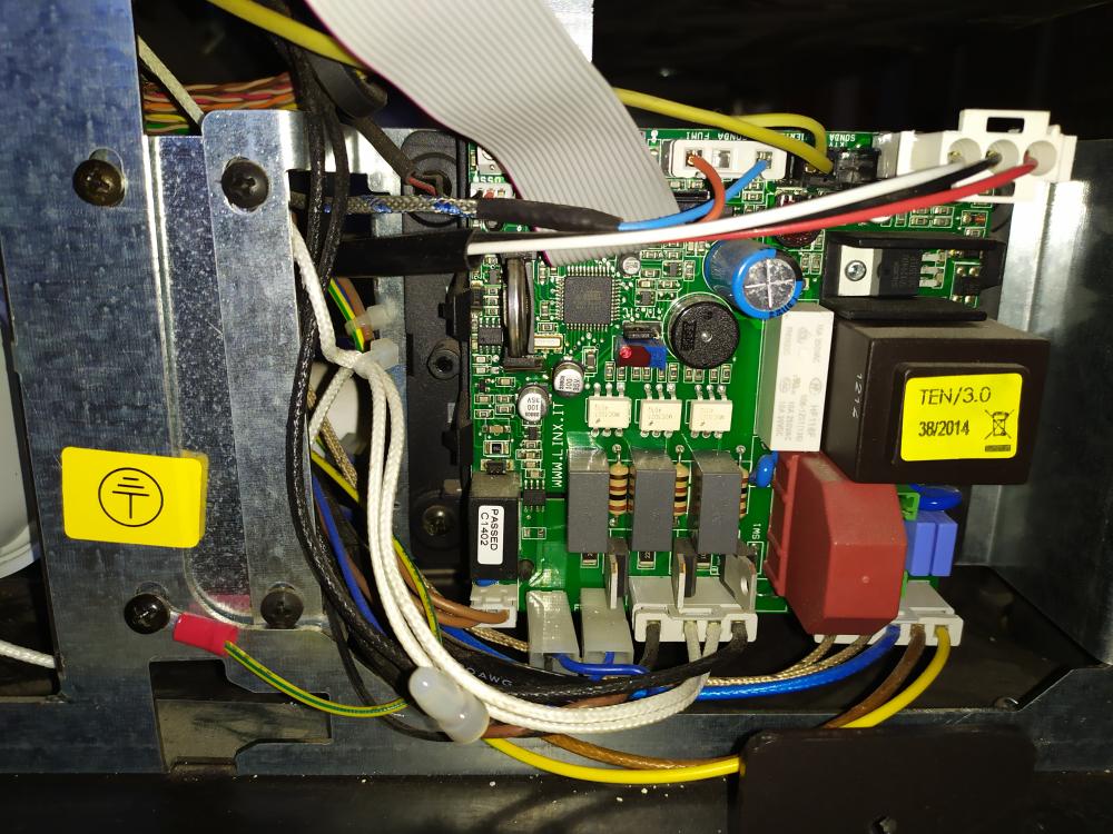

  24. #49
    ene 2017
    leon
    30
    Blas.D
    No, no es urgente gracias. y si ese esquema es el que trae el manual de instrucciones.
    Según veo en el, tiene una toma interno canalización. ¿sera donde se conectan los ventiladores externos? que es lo que yo quiero hacer.
    Parametros Edilkamin.-img_20190926_123556.jpg intento mandarte la imagen de la placa, no se si se vera, y muchas gracias por tu tiempo un saludo.
    Última edición por Photon; 26/11/2019 a las 07:08 Razón: quitar email
  25. #50
    feb 2017
    Burgos
    40
    Vale mira esa es la LX 32, me lo acabas de confirmar tu con la imagen.. y hay un kit de instalación rápida para esa máquina
