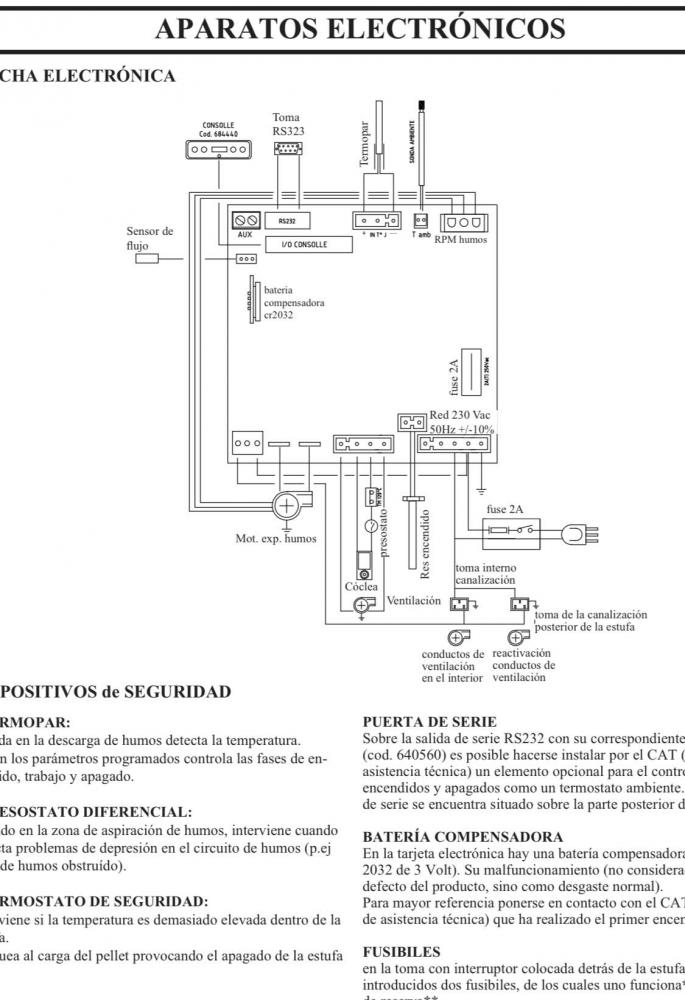

Dices que cuando comprabas tarjetas. Y me surge una duda, todas las estufas de edilkamin y me refiero a las de aire, llevan la misma tarjeta.
Buenas, no, hay 3 tipos: micronova, LX 33 y LX 64 si me dices un modelo anterior a 2016 te digo que tipo de placa lleva
Pues es un modelo que nunca había visto pero mira he buscado la ficha técnica en internet Archivo adjunto 21031
Y por los parámetros juraría que es una micronova pero también podría ser la LX 32, si te urge te lo aseguro!!
Blas.D
No, no es urgente gracias. y si ese esquema es el que trae el manual de instrucciones.
Según veo en el, tiene una toma interno canalización. ¿sera donde se conectan los ventiladores externos? que es lo que yo quiero hacer.
Archivo adjunto 21038 intento mandarte la imagen de la placa, no se si se vera, y muchas gracias por tu tiempo un saludo.
Vale mira esa es la LX 32, me lo acabas de confirmar tu con la imagen.. y hay un kit de instalación rápida para esa máquina
