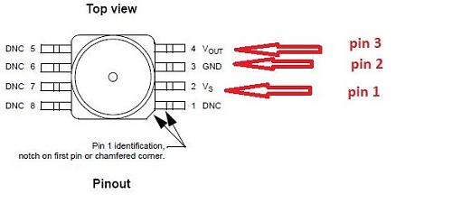

    Estimados foreros, en primer lugar vaya mi más sentido malestar al servicio de atención al cliente de Ecoforest, he enviado multiples correos a ecoforest, me han hecho rellenar formularios web, enviarles fotos, perder un montón de tiempo y de días con una estufa averiada, y todo para nada, no atienden a los clientes. Y lo único que les pedía era el datasheet del sensor de presión/depresión, ni eso.

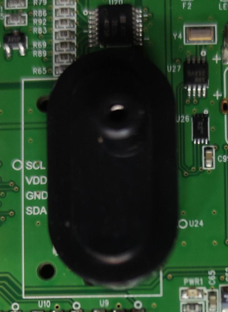

    La placa controladora en cuestión es esta.Arreglar ERROR de puerta abierta o error de depresión-placa-control.jpg
    Después de desmontarlo (adjunto foto)Arreglar ERROR de puerta abierta o error de depresión-sensor-montado.jpg ese es el sensor montado en placa, bien, pues si fuera poco la historia, la nomenclatura de la placa no coincide con los pines.

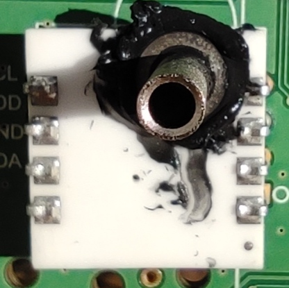

    Este es el sensor que se avería, foto tomada por la parte superior. Arreglar ERROR de puerta abierta o error de depresión-caraa-sensor-mentech.jpg

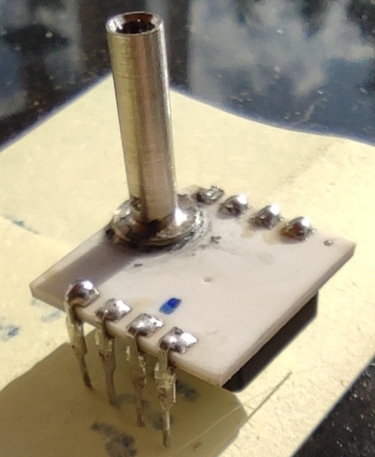

    Y esta otra foto es por la parte inferior.Arreglar ERROR de puerta abierta o error de depresión-carab-sensor-mentech.jpg

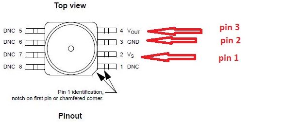

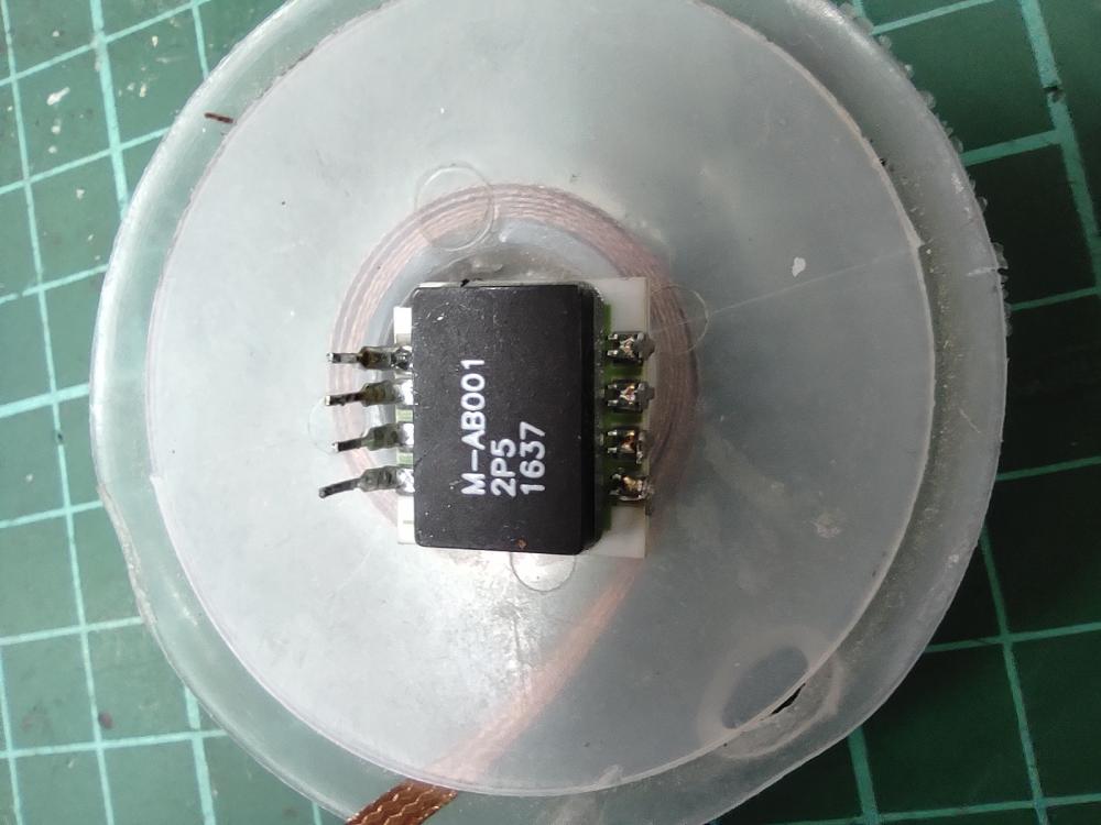

    Podéis cambiarlo por este otro sensor MPXV5004G que podéis encontrar en cualquier tienda online de materiales electrónicos o incluso en aliexpress MPXV5004G (2).pdf adjunto su datasheet también.
    Lo único a tener en cuenta es que cambian un poco los pines. adjunto imagen de como van situados, lamento no tener fotografía de cuando lo monté en placa.Arreglar ERROR de puerta abierta o error de depresión-soldar.jpg
