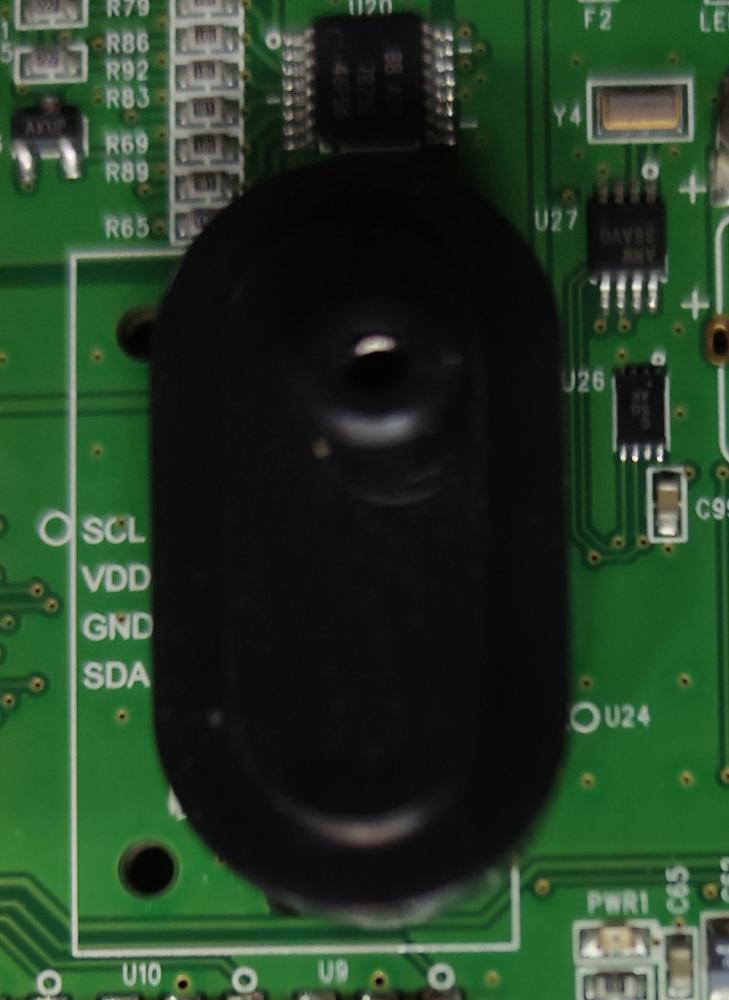

La placa controladora en cuestión es esta.Archivo adjunto 26222

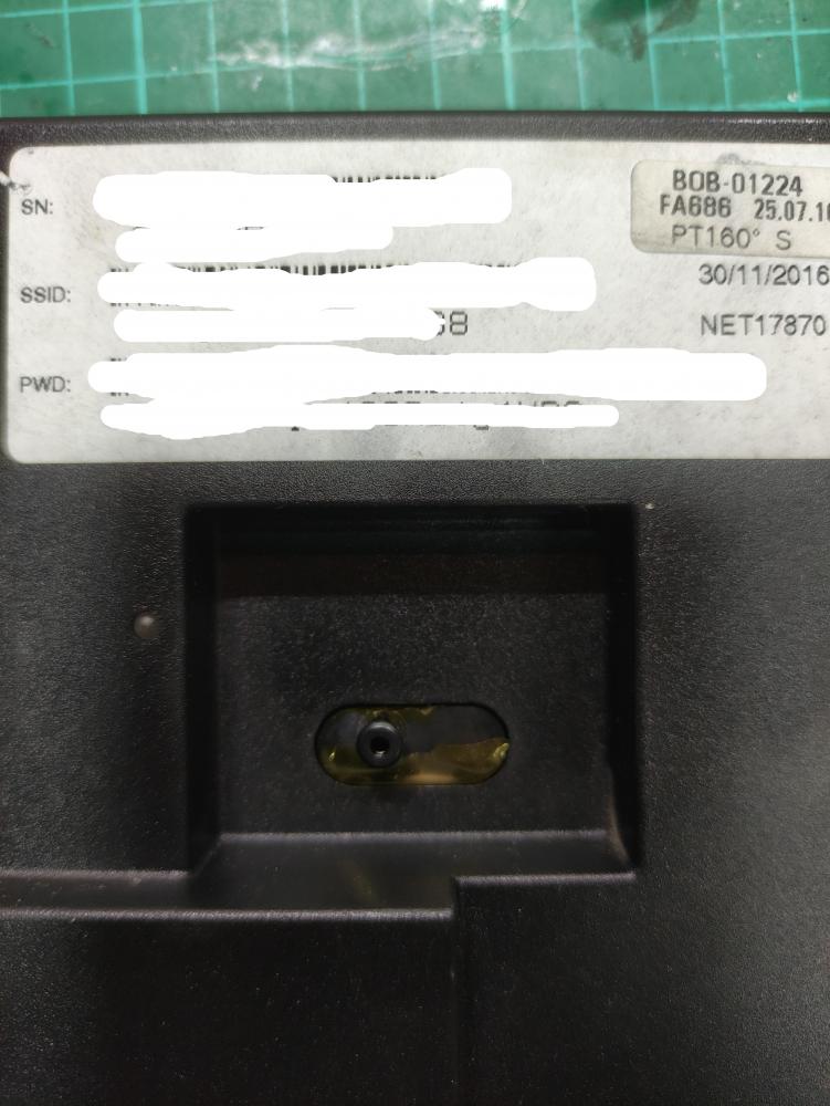

Después de desmontarlo (adjunto foto)Archivo adjunto 26218 ese es el sensor montado en placa, bien, pues si fuera poco la historia, la nomenclatura de la placa no coincide con los pines.

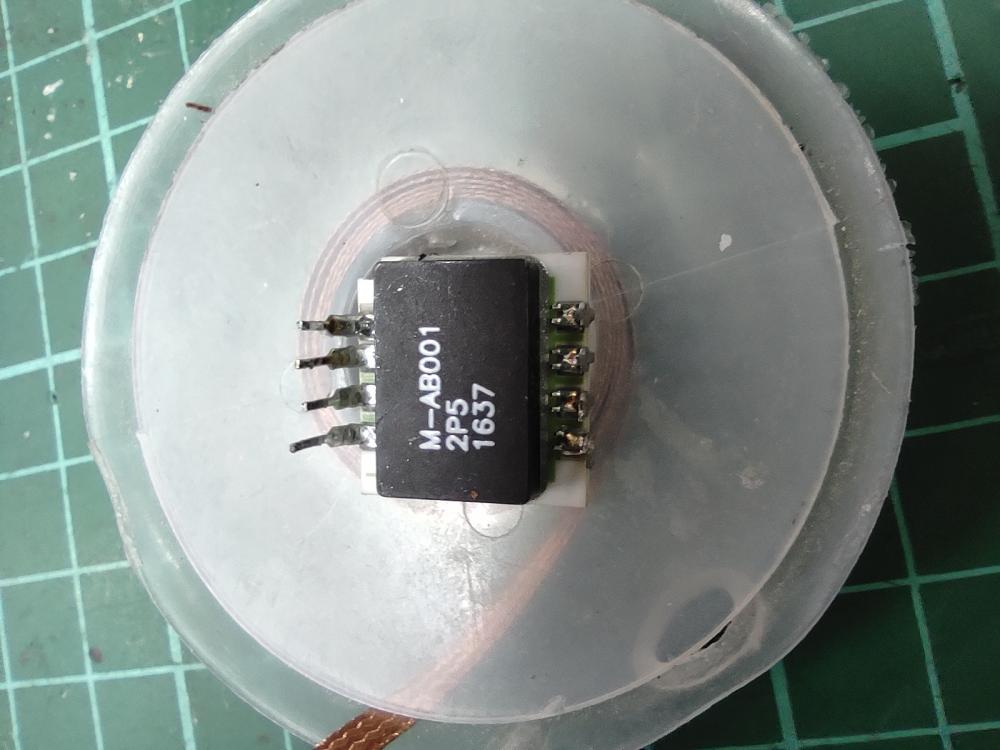

Este es el sensor que se avería, foto tomada por la parte superior. Archivo adjunto 26221

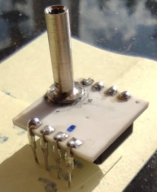

Y esta otra foto es por la parte inferior.Archivo adjunto 26220

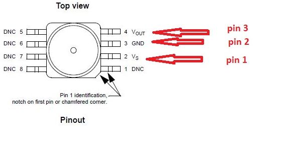

Podéis cambiarlo por este otro sensor MPXV5004G que podéis encontrar en cualquier tienda online de materiales electrónicos o incluso en aliexpress Archivo adjunto 26223 adjunto su datasheet también.
Lo único a tener en cuenta es que cambian un poco los pines. adjunto imagen de como van situados, lamento no tener fotografía de cuando lo monté en placa.Archivo adjunto 26225
