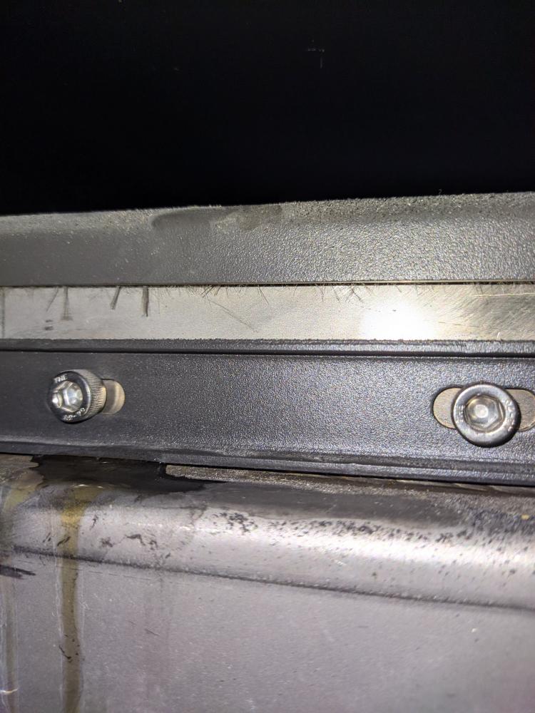

    Buenas a todos, hoy he detectado que mi hidrocopper 16 está perdiendo agua ya que he visto un leve charco en la parte inferior izquierda de la estufa. He detectado que la fuga desaparece cuando está encendida pero al poco de apagarla sale. Mirando la estufa veo que la gota sale como entre la junta del extractor con el cuerpo.

    Despues de estar investigando toda la noche creo que he econtrado la fuga. Parece ser de la parte superior por la zona de la varilla para limpiar el intercambiador pero mas a la izquierda y arriba. Fuga agua hidrocopper 16-1618381747778.jpg

    Creo que puedes ir pensando en tirar la hidro.
    El intercambiador del agua se te ha picado y no tiene arreglo, es el cuerpo entero de la hidro y no se puede desmontar.
    Ojala me equivoque, pero te lo digo por mi propia experiencia. 4 años y 2 hidros 16 igualitas.

    El fallo que comento lo tienen las hidros de Ecoforest. Y de buena tinta sé que en las de 24 kw tambien pasa.
    Lo del cestillo es "pecata minuta" al lado de esto. Esto es un putad......
    Si se te ha ido el intercambiador da igual que sueldes por un lado, mañana te saldrá el poro por el otro lado.
    Siento mucho decirte esto pero lamentablemente es así.

    Hola, al final era un porito del tamaño de la cabeza de un alfiler en la soldadura. Lo solucione con nural 21 y por si acaso le di a toda la soldadura y de momento no ha vuelto a tener perdidas de agua. Lo que si que me ha pasado que al volver a conectar la estufa se me quedo con el display poniendo "ecoforest" muchisimo tiempo hasta que me dejo encenderla pero al final ha estado funcionando todo el fin de semana sin ningun problema. Lo unico que esta noche la he vuelto a apagar y esta mañana estaba otra vez la pantalla con "ecoforest"...
